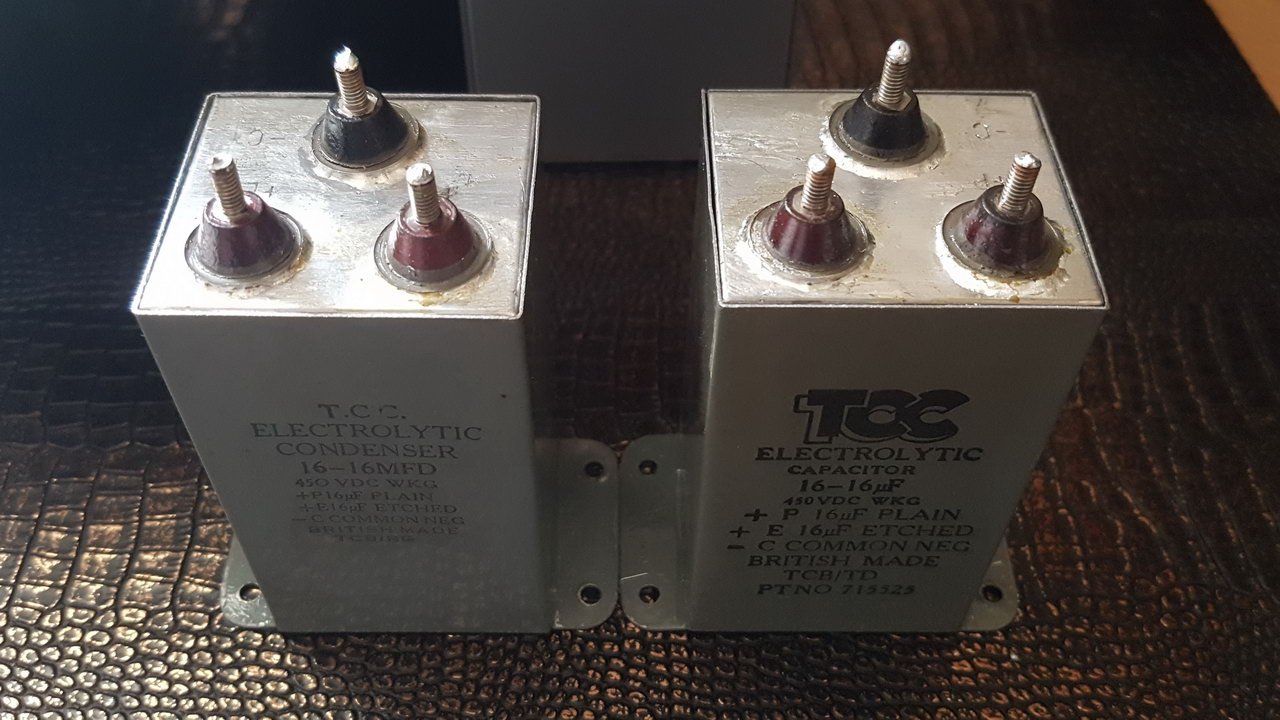

Je vais bientôt m'atteler à la réfection de ma paire de Quad II.
Je me posais une question sur les condos HT. C'est un multi-section de 2 x 16µF/450V qui en général accuse son âge.
Selon les schémas, il ne faut pas trop charger la valve redresseuse, ici une GZ32. Je ne sais si c'est le cas ici.
J'aimerai donc savoir si je peux les remplacer par des 22µF/450V, que j'ai en stock, sans trop tirer sur la GZ.

Si j'en crois le datasheet, je pense que oui.
http://frank.yueksel.org/sheets/020/g/GZ32.pdf
Anecdote : un ami, Julien, avait refais une paire de Quad II avec des Sprague 16µF, achetés "assez cher" chez Mouser, mais aux mesures c'étaient des 22µF, mais les spécifications de tolérance étaient de +/-50% donc dans les clous.
Voilà comment on écoule des 22µF standard pour des 16µF... [:cerveau picole]
Les amplis fonctionnent bien quand même.
Par avance, merci.

Le "restuffing" du multi-section a été effectué.
Original :
Remplaçant : 2 condensateurs de 22µ/450V Panasonic.
J'ai aussi changé les 3 condensateurs de liaison de 100nF par des K73-16 que j'avais en stock.
