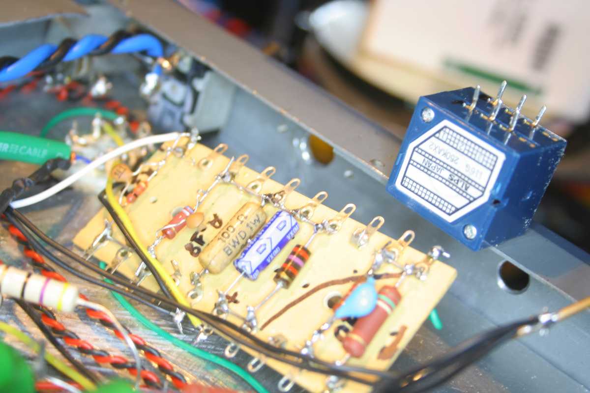

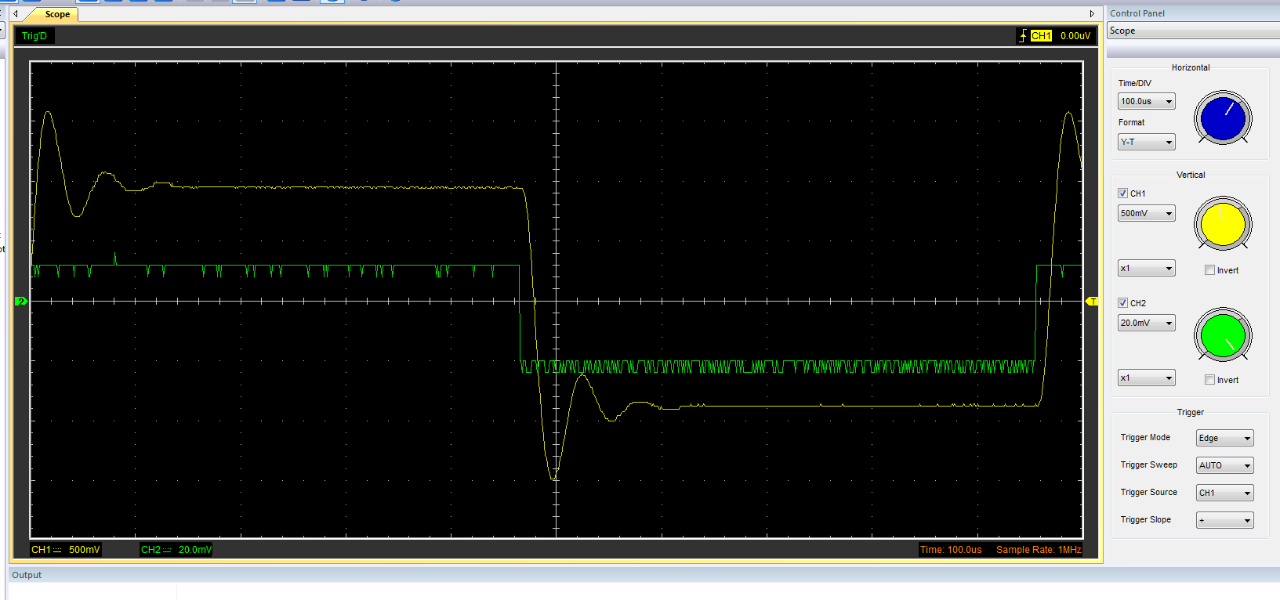

Il y a eu une optimisation en rajoutant en // de R10 un filtre RC que voici. D'abord une résistance ajustable pour test, et connaitre la meilleur valeur en fonction du signal de sortie (Valeur de 12Kohm retenu). Test fait sur un signale carré, pour réduire les piques en haut a gauche du signal. Du coup, à 10000 hz, malgré les TU-101, cela corrige un peu mieux, et même si je n'ai pas un signal carré en sortie, ce n'est plus une sinusoïde !

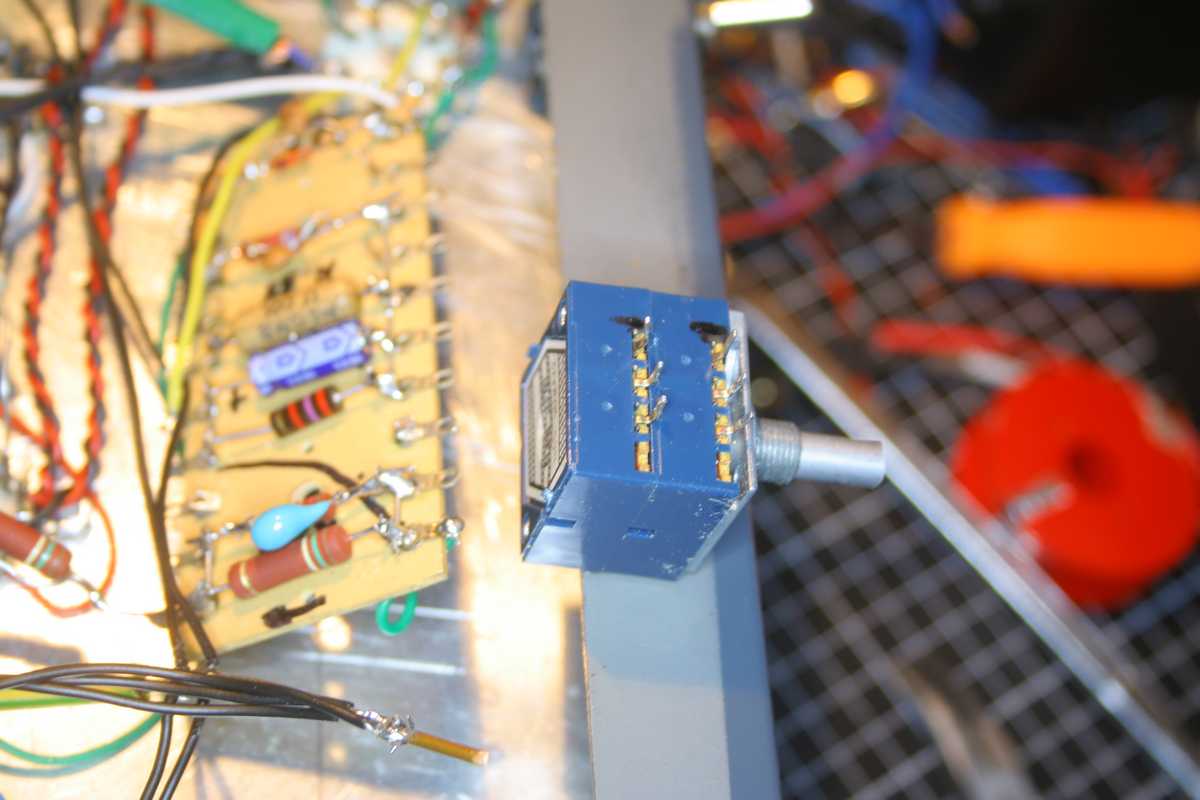

J'ai intégré définitivement le potentiometre de 250 K alps. J'ai du coupé le teton en façade, et j'ai réduit la longueur de la tige par rapport a mon chassis, car de tout façon le potentiometre rentre juste à l'emplacement, il ne peut plus bouger.

Oups, ce n'est pas bon, le réseau RC tu l'a fait // et il doit etre série.

A zut, bon, ben je vais faire les modifs....

Oui et il faut recommencer pour trouver la meilleure valeur pour R

Je me doute bien. Donc cellule RC en série de r10, c'est ça ?

Une resistance en série avec un condo et le tout en // sur R10,je t'ai renvoyé un exemple sur ta messagerie

La modification est faite, cela donne ceci finalement :
Et voici ce que cette modification améliore (en jaune la sortie HP, en vert le signale carré d'entrée):
Avant :
Après (Les échelles ne sont pas identique, mais on gagne tout de même sur le signal, d'autant plus que l'on est à 100mV/div au lieu de 500mV/Div au dessus) :
Avant :
