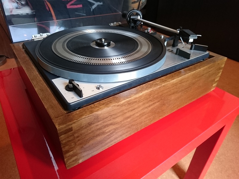

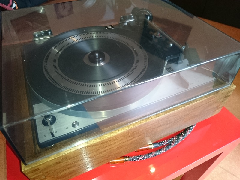

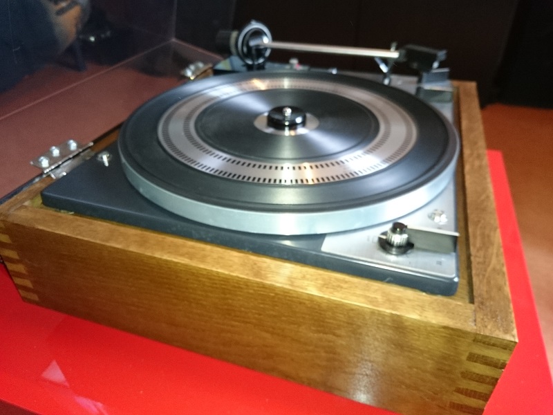

Je vous présente une Dual 1219 que je viens de finir de restaurer.
PLATINE 3.jpg (164.85 Kio) Vu 3786 fois
En premier lieu la platine a été intégralement démontée, dégraissée et re-graissée en suivant la notice d'entretien.
Le galet qui présentait un méplat, assez bruyant en fonctionnement, a été remplacé par un trouvé dans une boutique en Californie.
Le moteur, après avoir lutté, a été démonté. La rouille sur le rotor a été enlevé. L'axe, rouillé également a été poli. Le moteur a enfin été lubrifié.
Les câbles, très usés et en connectique DIN, ont été remplacés.

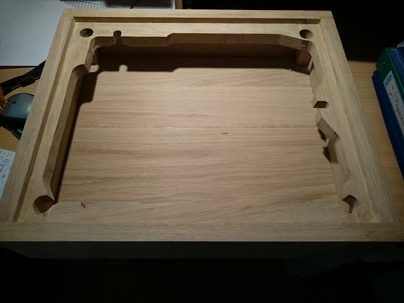

Enfin un socle en chêne massif a été fabriqué pour remplacer le socle Grundig en mélaminé qui se décollait. Le tout a été légèrement teinté, ciré puis lustré.
Il ne me reste plus qu'a lui acheter une cellule.
Merci de votre attention
Emmanuel
