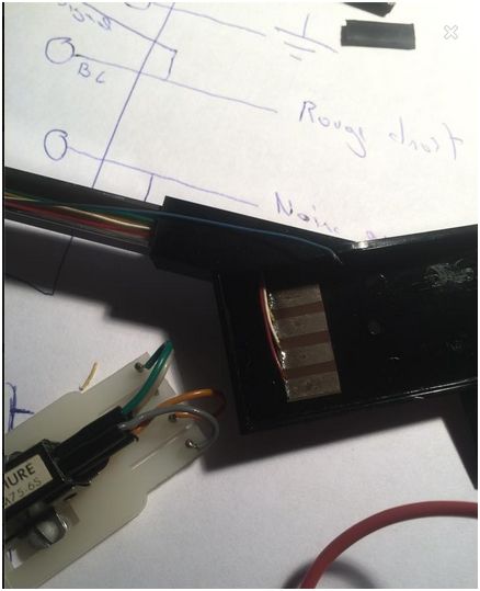

J'ai découvert la marque et ses belles platines grâce à l'un de mes potes auvergnats qui a une 444 sortie du grenier. Il a commencé à la remettre en route, assisté, autant que fer à souder se peu, par mes conseils possibles à distances. Mon ami a dû refaire tout les câblages d'alimentation et du bras. Seulement, nous bloquons sur un fil bleu qui semble aller du châssis jusqu'à la cellule, un cinquième fil en plus des canaux droits et gauches ainsi que les deux fils de masse...(vert, blanc, rouge, marron déjà connectés-soudés)
Où va donc ce fil bleu selon vous? Quel est son chemin?

De mémoire et à vérifier. Sur tous les bras de lecture, il y a 5 câbles. Deux par voies, et le cinquième qui peut être relié à la masse de l'ampli. ..

Bonjour Alain, merci pour ton intervention. C'est effectivement ce que j'ai dit à mon ami. Seulement, je ne vois pas bien où se connecte ce fil dénudé au niveau du bras: sur la coquille de la cellule ou devrait-il y avoir un point de masse sur le porte-cellule?

Sur la partie métallique du bras lui-même ?

Bonjour, ce fil bleu se raccorde au connecteur à cinq contacts comme ses copains blanc, rouge, jaune....Mais je vois que ta question concerne l'autre extrémité du fil, côté tête de lecture. Apparemment fil de masse, protège la petite platine de connection de la plaque support de la tête de lecture. Il est soudé sur une surface métallique à la partie supérieure de cette plaquette qui porte à sa partie inférieure les quatre autre contacts.
