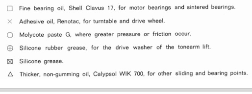

Voici les recommandations DUAL :
Graissage 1.png (487.93 Kio) Vu 19256 fois
Graissage 2.png (52.9 Kio) Vu 19256 fois

Tu as les recommandations Dual sous les yeux ... que pourrait-on te dire de plus ? :autralia:
Rien ... si .... tout a déjà été exprimé comme problèmes possibles sur ces platines .. dans ce sujet et dans les autres de la série 10xx et 12xx.
Le plateau doit démarrer en une fraction de seconde sur cette platine, et l' automatisme ne doit pas ralentir la vitesse de rotation. Utiliser exclusivement de l' essence F et de l' alcool à bruler au pinceau pour le mécanisme.
Attention de ne pas tordre ou déformer certaines cames particulièrement fragiles
Et si tu n' es pas sur de toi ... ne démonte rien

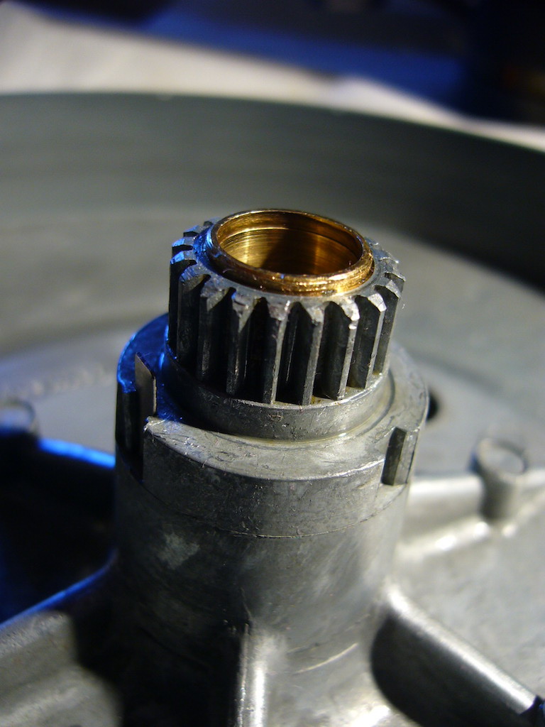

Je viens de passer 3 heures en nettoyage à l'alcool à brûler et graissage selon recommandations :
Voici quelques images.
L'une des zones les plus crasseuses était le pignon du plateau.
La photo du chiffon n'est pas une erreur mais pour montrer ce que l'on sort de chaque dent. Et ce n'est pas de la graisse tendre mais dur comme du mastic !
Ensuite, les points de graissage principaux.
Ben voilà : 3 heures pour pas grand chose car le mécanisme ralenti et s'arrête en cycle automatique. J'ai remarqué qu'il suffit d'augmenter à la main de presque rien la pression sur le galet en caoutchouc pour que tout fonctionne très bien.
Et pourtant le mécanisme est parfaitement libre et souple.
Peut-être que le galet est mort...
Re: Dual 1019
Ou mal ajusté par rapport au plateau ?? :gne:

Message par americanradios »
phil du 95 a écrit :Ou mal ajusté par rapport au plateau ?? :gne:
Possible aussi. Mais ce galet me semble un peu bruyant. En fait je ne l'avais pas remarqué tant qu'il était dans le socle mais en étudiant le mécanisme en action platine posée sur deux tasseaux, je trouve qu'il est bruyant avec un cycle régulier comme les roues du train sur les jonctions des rails. Je le pense sec et trop rigide et peut-être avec une irrégularité.
