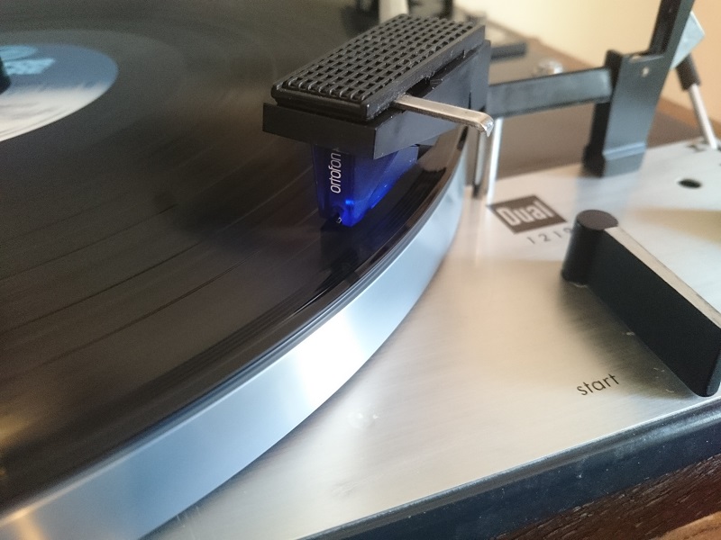

Bonjour a tous,
Réception et montage d'une cellule Ortofon 2M Blue pour la 1219.
J'ai du raboter l'intérieur du porte cellule qui est 0,5 mm trop étroit pour la 2M Blue.
Quelle différence avec la cellule ADC QLM30 MKIII qui doit être complètement rincée. Un vrai bonheur pour les oreilles.
Il me reste a régler le retour automatique qui se fait un peu trop loin sur le label mais je ne retrouve plus le message du forum qui en parle.
Bonne journée.
Emmanuel

Je me demande bien comment ton diamant fait pour aller chercher le retour automatique sur l'étiquette centrale.
Unic
Messages : 4389
Re: Dual 1219
Message par Unic »
Arch Stanton a écrit :Je me demande bien comment ton diamant fait pour aller chercher le retour automatique sur l'étiquette centrale.
+1
Il y a sans doute aussi un défaut de reglage d'antiskating.
manu91430
Messages : 15
Enregistré le : sam. 7 nov. 2015 21:14
Re: Dual 1219
Message par manu91430 »
En effet j'ai mal précisé, pour que le retour automatique se déclenche il faudrait que le diamant empiète sur le label. Pour l'instant je déplace le levier sur stop.
J'ai modifié le réglage pour positionner le diamant en début de disque, et le retour automatique se déclenche bien en fin de disque. Plus aucun soucis.
