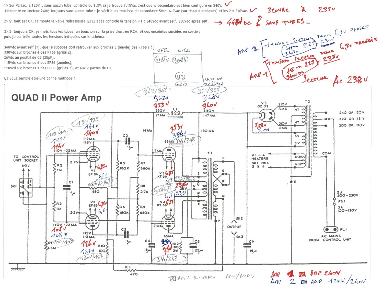

Les QII ont été retubés avec :
- les 4 x EF86 à ia = ~1,80 mA (pour Ua=115V / Ug2 = 110V / Ug = -2V),
- 2 paires de KT66 GEC : 79 mA & 81 mA sur un ampli, 85 mA et 91 mA sur l'autre (Ua=Ug2=250V / Ug=-15V),
- une paire de GZ32 CiFTÉ.
Nouveau relevé (tensions manuscrites en gris)
Relevé de Tensions Quad II_Vierge_03.jpg (213.16 Kio) Vu 8088 fois
Toujours une petite dissymétrie sur les anodes et grilles 2 de V1 et V2 (delta de 8/10V), sur les 2 amplis.
Les tensions de chauffage sont assez proches maintenant (6,25V et 6,35v).
Bizarrement, malgré un secteur toujours à 238Vac, la HT a baissé de 10V ; peut-être une résistance interne des GEC plus importantes par rapport aux tubes chinois précédemment utilisés.

2 interrogations, svp :
Question 1 : J'ai isolé le corps métallique de C2 et C3 (0,1µF), donc pas de charge capacitive sur le circuit, grave ? J'avais lu que non, mais je peux toujours retirer la gaine thermo transparente, si besoin.
Question 2 : A quoi sert R1 (1,5Mohm) ?
J'ai oublié de l'inclure dans mes commandes, j'ai donc mis une métal 2W que j'avais en stock.
Serait-ce judicieux de la remplacer par un CFM55 (1/2w) ou une carbone ?
Par avance, merci.

Question 2: c'est une "grid Stopper" ou resistance d'arrêt de grille. Cette résistance bloque les fréquences radio pour éviter que l'amplificateur ne devienne un récepteur radio et que l'étage ne se mette en oscillation parasite; on voirt beaucoup ça dans les ampli guitares. Je ne pense pas mais peut me tromper qu'elle ai une incidence sur l'audio.
Une remarque: il me semble que ta dissipation des KT66 est très élevée par rapport au schéma: 80mA ( à la louche) vs 65 mA sur le papier. Est il utile d'avoir une dissipation si élevée dans ce schéma ?

banzai a écrit : jeu. 23 mars 2023 18:30Une remarque: il me semble que ta dissipation des KT66 est très élevée par rapport au schéma: 80mA ( à la louche) vs 65 mA sur le papier. Est il utile d'avoir une dissipation si élevée dans ce schéma ?
Attention, ce n'est pas la dissipation des KT66 sur les Quad II ;
ce sont les mesures des tubes que j'ai fais avec Metrix U61C aux tensions Ua=Ug2=250V / Ug=-15V, qui ne sont pas celles des Quad II, Ua = Ug2 = 330V & Ug=-26V, si je ne me trompe pas ?
Tiens, je vais les mesurer à ces tensions; histoire de peaufiner l'appairage.
Je crois que c'est ce que me dirait JF ! :whistle:
Le Metrix ne monte pas 330V... 305V max sur mon exemplaire.
Je testerai donc à Ua = Ug2 = 305V & Ug=-26V

Q2 c'est une "grid Stopper" ou resistance d'arrêt de grille. Cette résistance bloque les fréquences radio pour éviter que l'amplificateur ne devienne un récepteur radio et que l'étage ne se mette en oscillation parasite; on voirt beaucoup ça dans les ampli guitares. Je ne pense pas mais peut me tromper qu'elle ai une incidence sur l'audio.
Non. R1 est la résistance de fuite de grille.
Le point chaud en entrée (broche 2 sur le schéma) attaque la grille de la EF86. Cette EF86 est polarisée automatiquement par R4 et R10 qui met le potentiel de la cathode à 2,2V. Il faut donc que la grille de cette EF86 soit référencée par rapport à la masse, afin que la polar Vg1 soit de -2,2V. C'est la tension entre la grille (0V) et la cathode (2,2V). Nous avons donc bien -2,2V.
Cette résistance de fuite de grille est obligatoire pour les raisons évoquées ci-dessus, et elle détermine en outre l'impédance d'entrée de l'ampli, soit 1,5M ce qui est élevé. Sa valeur est généralement comprise entre 100K (hifi) et 1M en guitare.
2W est inutile, Pedro. 1/4 W est déjà surdimensionné. Donc si tu as une 1M 1/2W, ça ira très bien.

6336A a écrit : jeu. 23 mars 2023 19:072W est inutile, Pedro. 1/4 W est déjà surdimensionné. Donc si tu as une 1M 1/2W, ça ira très bien.
Oui, je m'en doutais mais je n'avais que ça en stock.
Mais pour sa composition, metal ou carbone, ou peu importe ?
Banzaï répondait à la question 2 : à propos de la capacitance (en Pf) de enveloppe métal de C2 et C3, qui est utilisé dans le montage d'origine.
mais que j'ai isolé à la gaine thermo.
Messages : 2721
Re: Quad II
P.S. Ce que nos voisins rosb d'outre-manche appelle grid stopper, est la résistance en série avec la grille, ici absente car inutile.
Elle permet dans certains montages, et avec certains tubes de :
Réduire l'effet Miller, que nous vulgariserons en disant qu'elle :
Réduit les interférences HF: (filtre passe-bas avec les capacité inter électrodes des tubes) ;
Empêcher l'oscillation parasite locale ;
Limiter le courant de grille (ce qui réduit la distorsion de blocage et exerce un contrôle sur la tonalité saturée de l'ampli)
Mais dans notre cas avec une pentode EF86 c'est complètement inutile.
Non. La question 2 était ;
Et ce n'est pas une grid stopper ou résistance d'arrêt, mais une fuite de grille, ce que j'ai corrigé.
Pour la question 1, pas de problème.
