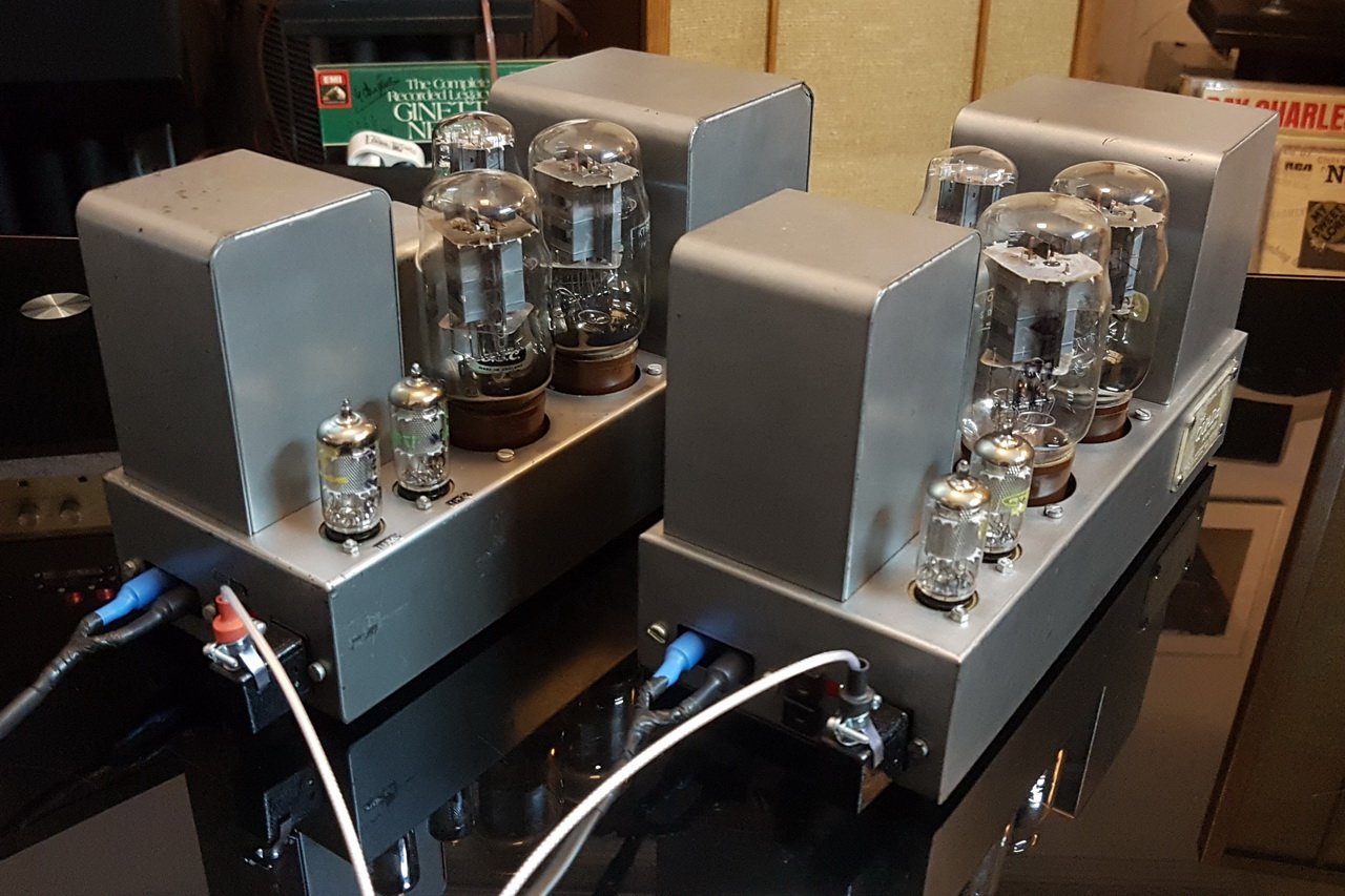

Un vrac de photos pour compléter ! :love:
Ils ne sont pas nickel esthétiquement, mais cela importe peu. :D
Unic
Messages : 4386
Re: Quad II
Message par Unic »

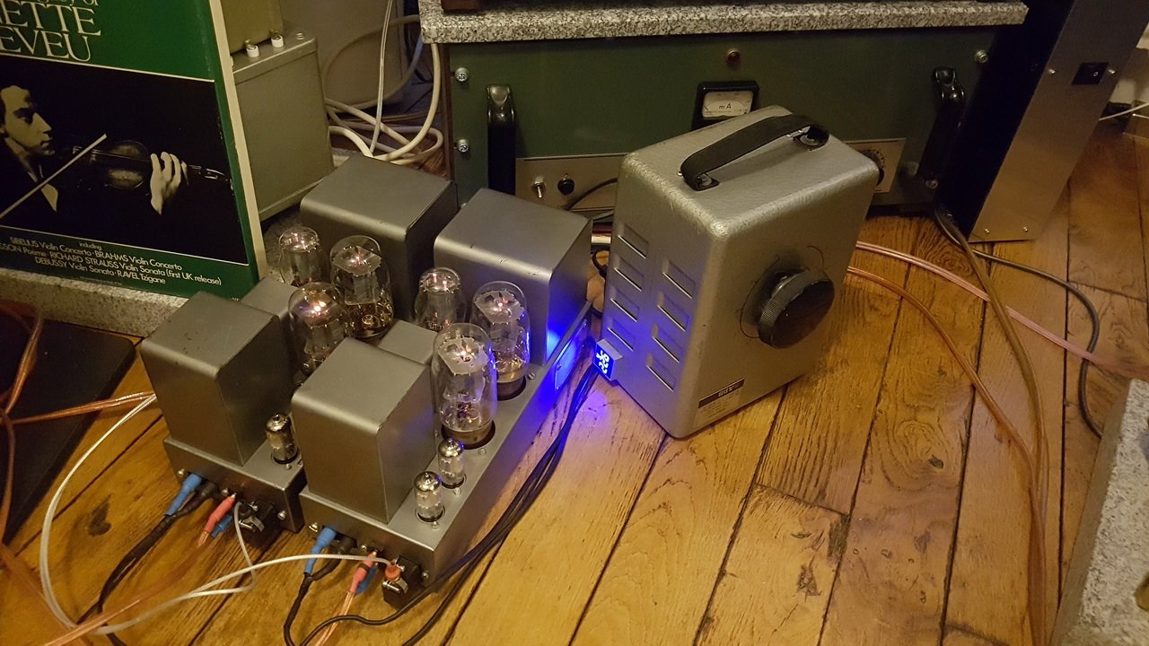

La véritable écoute commence ce soir sur les Magnepan MG-I improved !
Les Quad II ont beaucoup moins de gain que les Pathé Marconi, je dois mettre 5/6 crans de plus sur le potard commuté de niveau du préampli pour avoir un niveau équivalent.
En revanche, ce qu'ils sont silencieux : pas un souffle.
Je crois que les résistances CMF55 bien placées font leurs effets !
Merci à Jean-François qui a eu l'amabilité de m'indiquer lesquelles remplacer par cette typologie, suite à ma demande.
Pour le reste, ça fait de la musique. :miam:
