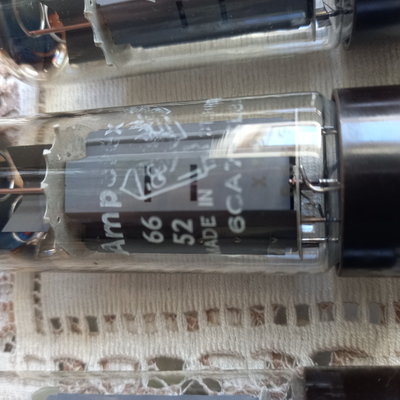

Retrouvé par hasard dans une boîte à chaussures...en faisant du rangement, un quad el34 Amperex bugle boy datant de 1966.
A l'écoute sur le Marantz 8b, cela fonctionne diablement bien !!
