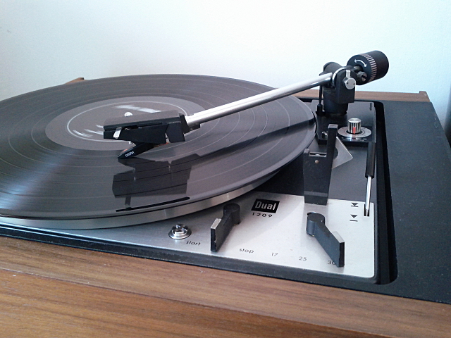

voici la 1209

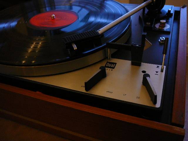

et la 1219
On voit bien que le support du bras est différent. Erreur de ma part, mille excuses. Du coup, je ne sais pas où se positionne cette pièce.
