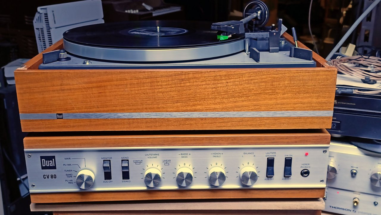

c'est rare que je passe par la section vinyle
un passage suite à remise en service d'une 1219 le WE dernier
une 1219 sortie du coincoin en mars dernier avec la chaîne Dual complète
ampli CV80
1219,
tuner CT8
et 2 enceintes CL18
le tout pour 50€
état général bon avec quelques éraflures sur les caisses
mais surtout semblaient avoir dormi 30 ans dans un placard
je comprendrai plus tard qu'il n'en était rien
trouvé dans les petits accessoires une boîte avec un diamant de cellule Shure cassé et dans la boîte une note "diamant changé avec une date en 2010
trouvé avec une note avec les indications pour l'usage de base de la chaîne avec les instructions pour la 1219, le CV80 et le tuner
ce qui m'a fait penser à un usage occasionnel de cet ensemble par une personne ayant perdu une part de ses facultés cognitives
vendu suite à liquidation d'héritage ?
du moins je conaissais déjà DUAL pour d'autres platines ( 1226, 704, 721)
pour son sérieux mais aussi ses histoires de graisse figée dans la tringlerie et de "steuerpimpel" désagrégé
quelques surprises pour moi
la principale étant les 3Kg du plateau, jamais crisé aussi lourd
après réparation fait un premier essai avec la 1219 posée sur l'établi
DUAL a prévu un arceau pour protéger la mécanique
OK çà marche mais il ya du pleurage
bizarre
puis je réalise qu'elle était posée sur cet arceau et sur le "cul" du moteur
2e essai en la posant sur son socle DUAL ( CK20)
fini le pleurage
çà lit et même très bien, avec pour l'instant une ATVM95
essais faits avec le CV80 et les Sampan 310 de l'atelier question qui pourrait se poser
sur le système de l’appartement ( avec le AU417 et les Altec 904-8a )
système que j'utilise le plus
remplacer la Sansui FR-D3 par la 1219 ?

du neuf ce WE
après vérifications
trouvé une panne autour de la hauteur de bras (passage de la positon "single" à "multi"
de la graisse figé et un "élastique" en caoutchouc devenu dur et cassant
"élastique" (référencé 214) servant à indexer la hauteur du bras avec 2 billes ( référencées 213)
après remplacement de l'élastique pourri par un ressort plat plié pour appuyer sur les 2 billes tout fonctionne
pas sûr que j'utiliserai cette 1219 en changeur mais çà fonctionne
et au passage je dois avoir un album double qui a été pressé avec les faces A et B sur 2 galettes ce qui rend possible l'enchaînement des 2 faces avec un changeur
