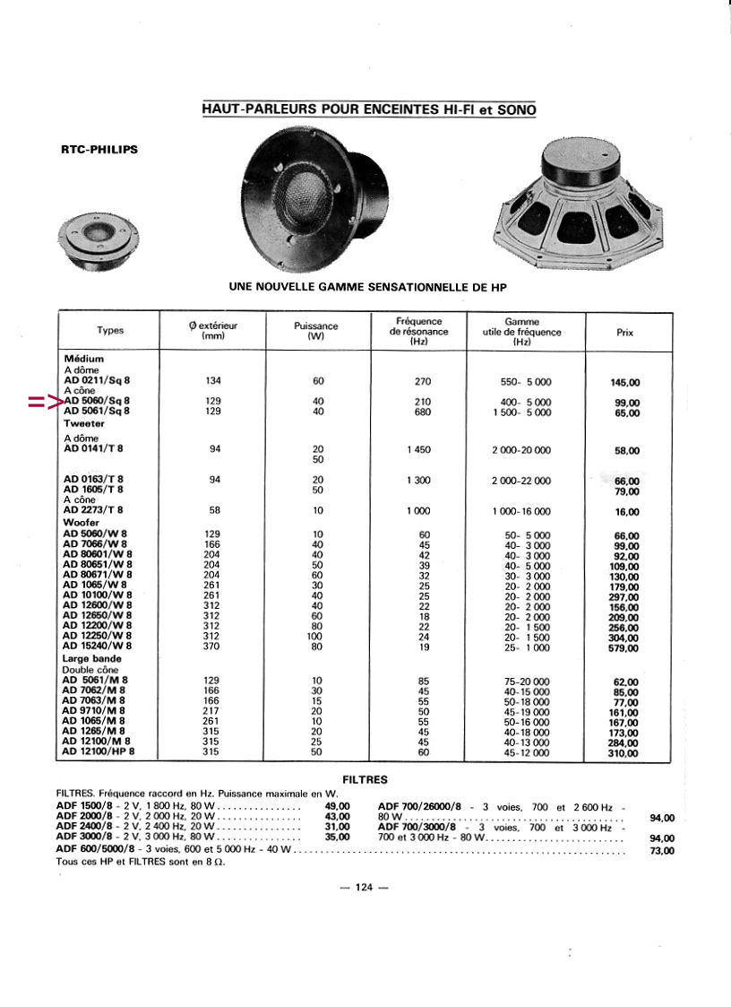

Voilà j'ai suivi vos conseils, j'ai donc démonté les super tweeters , je les ais ensuite testés avec une pile et puis.... ploc
Donc ils marchent, mais on entends quasiment rien.
J'ai voulu les mesurer avec mon ohmmètre mais impossible d'avoir une valeur ??
Est ce que certains on essayé de manipuler le potard treble au dos des DQ10, car de mon coté je n'entends pas de différence..
Il me reste plus qu'à commander les suspensions pour les Philips.
J'ai pris les mesures :
diamètre membrane =84mm
diamètre intérieur châssis =102mm
Si je me reporte au site de Mr Houlbert http://www.reparationhaut-parleur.com/p ... itures.htm
Je devrais prendre suspension mousse demi rouleau SM 102/85 si quelqu'un peux me confirmer que se sont bien des SM??

Voici quelques précisions d'époque sur ce HP:
Comment sont les suspensions du HP grave ?
Quant au pot. d'aiguës je ne fais pas de différence.
