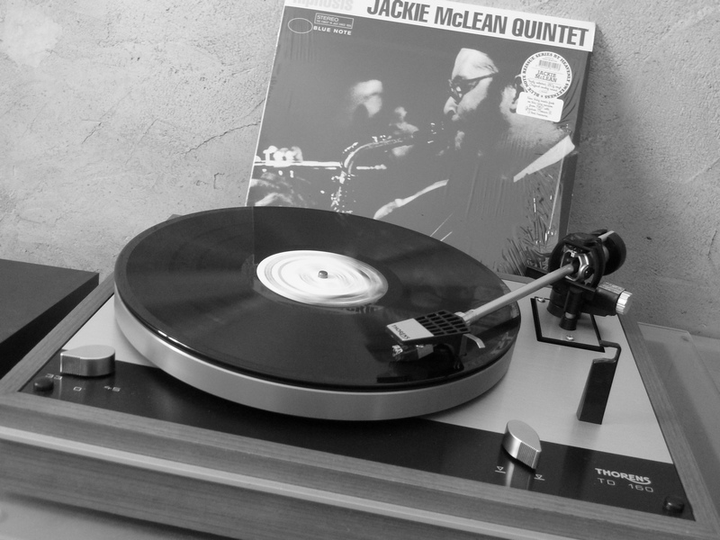

Permettez-moi de vous présentez ma platine, flambante neuve après petits travaux de rénovation ce week-end.
En supplément du traditionnel nettoyage, j'ai changé la prise secteur, les cables RCA, effectué un graissage du palier,
changé le fond d'origine en isorel (renfort de morceaux de lièges pour la petite isolation acoustique).
Novice en la matière, j'ai bataillé pour le changement des RCA, surtout pour le soudage des petits fils de connexion du bras,
j'ai été contraint de m'y reprendre à deux fois car la sortie se faisait en mono. Bref, il y a une amélioration perceptible à l'oreille,
encore quelques bourdonnements parasites qui seront résolus par le recablage du bras et de la tête avec des fils neufs...
Ma Thorens est couplé à un modeste A436 et 2 paires d'enceintes américaines (Scott S177 et des BES électroacoustique).
Au passage je remercie encore Hifi-Vintage-Audiophile qui m'a expédié le Scott et les S177 à Nouméa...
Système basique mais efficace !

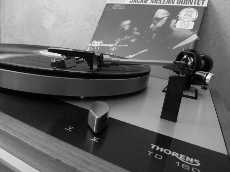

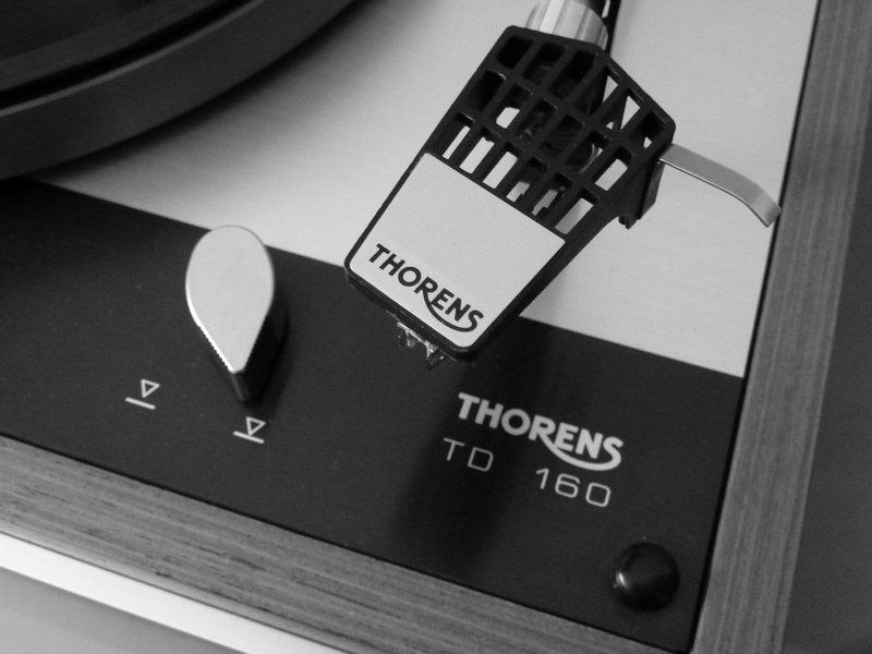

J'ai récupéré un TD 160 hier qui me semblait en bon état.
C'est le cas sauf pour le bras ou j'ai un gros doute. Il n'est pas droit.
Croyez vous que c'est récupérable ?

Jlnbrhn a écrit :J'ai récupéré un TD 160 hier qui me semblait en bon état.
Tube du bras plié.
Une dépose complète du bras est obligatoire.
En premier lieu, il faut retirer la goupille qui maintient le porte cellule et l'extraire en prenant garde à ne pas arracher les câbles de modulation afin de voir l'ampleur du pliage.
