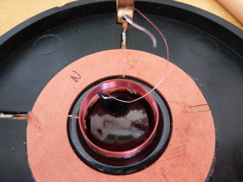

rycotte a écrit :il y a une coupure au niveau de la soudure à l'intérieur.
vu que le fil est maintenant trop court pour le rentrer et le ressouder, est ce que je peux dérouler une spire de l'intérieur et la faire ressortir ???
EDIT :
Ça risque pas de gêner, si tu fais la soudure à l'extérieur ?
Ne vaudrait -il pas mieux de remplacer ce fil, par un plus grand morceau afin de le ressouder à l'intérieur de la bobine, comme à l'origine ?

Bon alors voilà:
j'ai décollé la dernière spire
je l'ai repassé dans le trou
j'ai préparé le "canal" que je reboucherai après avec de la colle ?
Reste à enlever l'ancienne soudure et couper le fil à la bonne taille. Et j'ai bien une valeur aux deux bornes du h.p: 5 ohms au lieu de 8 ohms (est ce normal ?)
Merci à vous pour votre aide et vos conseils :prosterne: :prosterne: :prosterne:

L'autre tweeter, le fonctionel est-il mesuré à 8 Ohms ?
NB : c'est un peu de la boucherie. :mrgreen:
T'aurais pu essayer de faire passer le fil dans l'épaisseur du carton. :mrgreen:

Je ne sais pas. Il est monté sur les sampan qui sont...à la campagne. Celui que je viens de bricoler avait été remplacé par un autre dom 4 que j'ai acheté d'occase. Je devrais trouver 8 ohms c'est ça ? :stress:
j'ai pas fini :cpasmoi!:
Re: Enceintes Cabasse
Bof,j'aurais fait pareil!
un peu de colle pour colmater,et c'est bon!
Pour les 5 ohms,mesure sur l'autre tweeter en bon état,mais ,si tu trouves 6 ohms,cela me semble une différence acceptable....enfin,c'est mon avis!

je me demande si en coupant à la bonne longueur le fil je ne vais pas m'éloigner un peu plus de l'impédance d'origine ?
Elle risque de changer,c'est certain,mais dans une quantité bien petite..et je ne crois pas que cela se ressentira à l'écoute.
