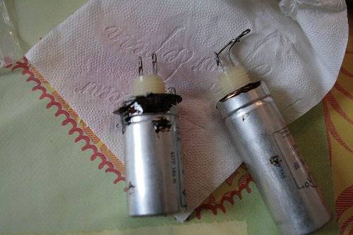

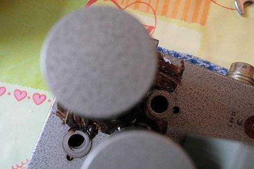

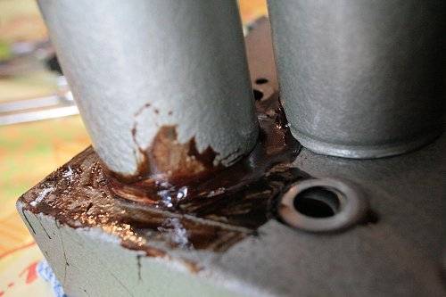

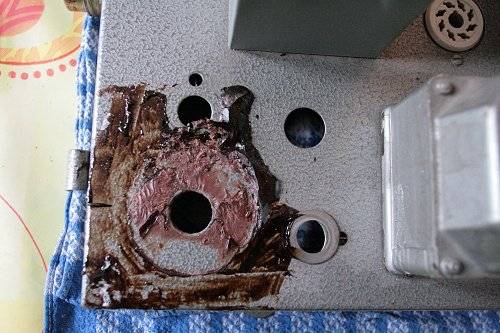

Quelques photos des dégâts et du nettoyage :
Pour enlever tout cela alcool ? Acétone ?
Vérifier la tension, le problème est que tout est scellé, je ne peux pas lire les valeurs des deux gros condos...

Les "petits" sont des 8+8µF 500V & 16+16µF 500V. Est-ce que je peux les remplacer par des 16µf
500V et 32µF 500V ? Est-ce que c'est cela que tu proposes de remplacer par des 40 et 80µF.
Ils sont polarisés. Le - est sur la coque, le + sur les deux languettes je suppose.
