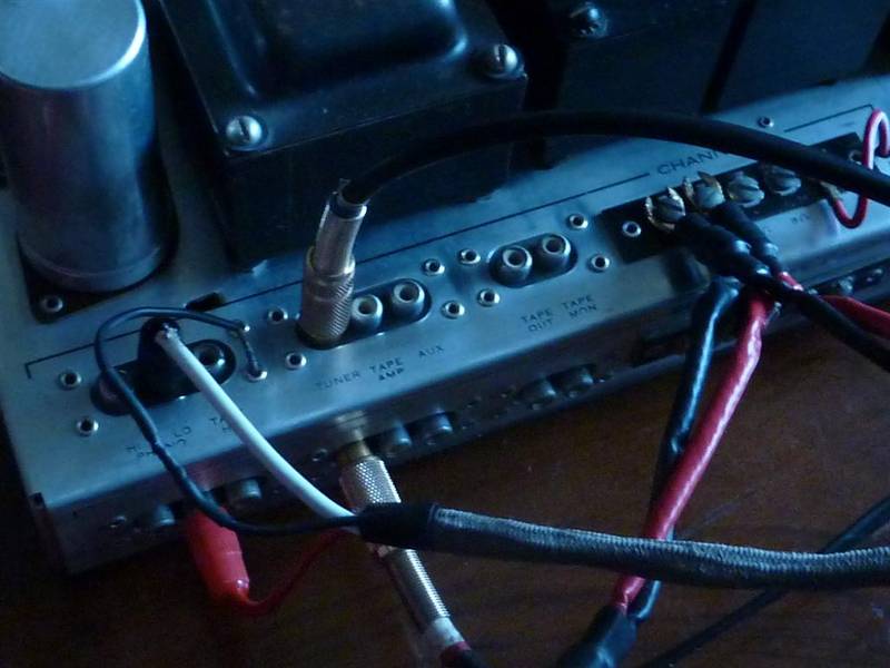

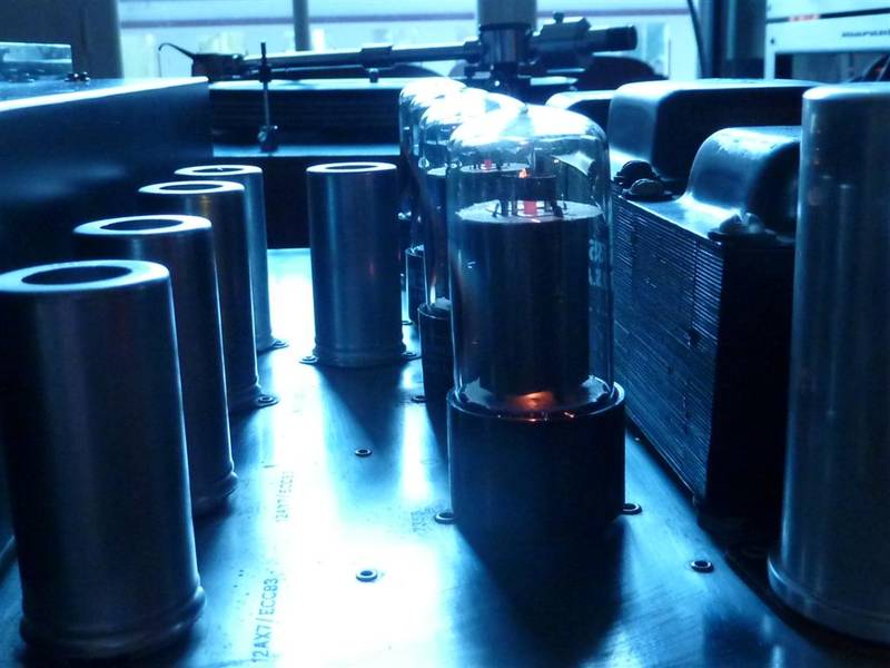

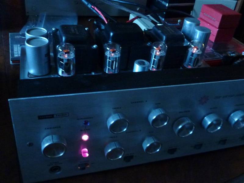

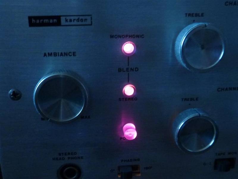

Re: Harman-Kardon A500
Voilà plus d' heure qu' il ronronne tout doucement, et tout se passe à merveille.. aucun bruit suspect, aucune ronfle, même de 50 hertz..
Ces Américains savaient vraiment faire de belles machines, fiables, robustes, et qui, ce qui ne gâche rien, chantent :casque: parce que ça chante vraiment ... comme rarement :)
Sur les Orthophases, avec un bon vinyle, ce petit ampli pourrait en remontrer à bon nombre d' appareils plus récents, y compris les Harman-Kardon .. Je pense aux Citation transistorisés :o oui, oui !!
Une chose qui frappe d' emblée, c' est l' espace sonore qu' il délivre, et donc les détails qui ne passent pas à la trappe comme sur beaucoup d' appareils de cette période, surtout quand ils sont, comme celui-ci, dans leur jus.
Chose rare pour un ampli à tubes des années 60, le grave descend bien, et reste nuancé et tendu ..
L' écoute du A500 est franchement trés agréable... je ne m' attendais pas à ce que ce soit aussi bien ..
Pour tout vous dire, je le préfère nettement, par le son qu' il délivre, et hors toute considération financière, à l' Audio Research que j' ai eu sous la main récemment, et qui sortait d' une révision compléte à 900 € ..Voilà, je l' ai dis :mrgreen:

saul a écrit : :yes!: Il est vraiment beau
Comment tu fais pour faire de belles photos dans la pénombre Jean ?
Merci Serge... Mais je t' avoue que je ne les trouve pas particulièrement réussies celles-là.. :lol:
Messages : 6027
Moi non plus :cpasmoi!: .. :lol:
Sauf la dernière

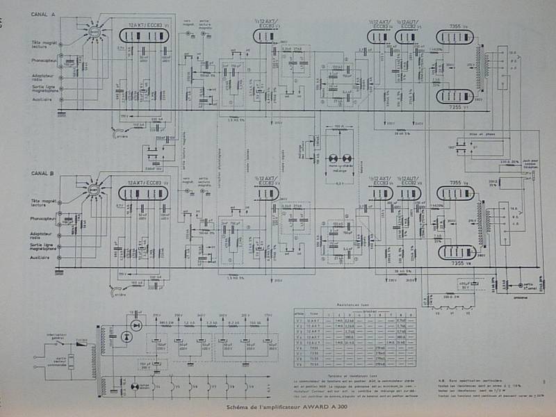

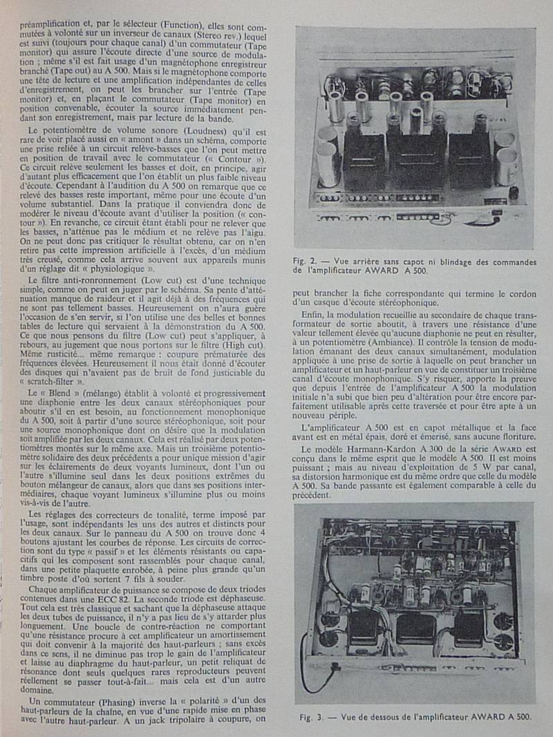

Je reviendrai sur l' écoute, mais en attendant ... un document paru dans la RDS en 1964 sur la série Award d' Harman-Kardon ..
