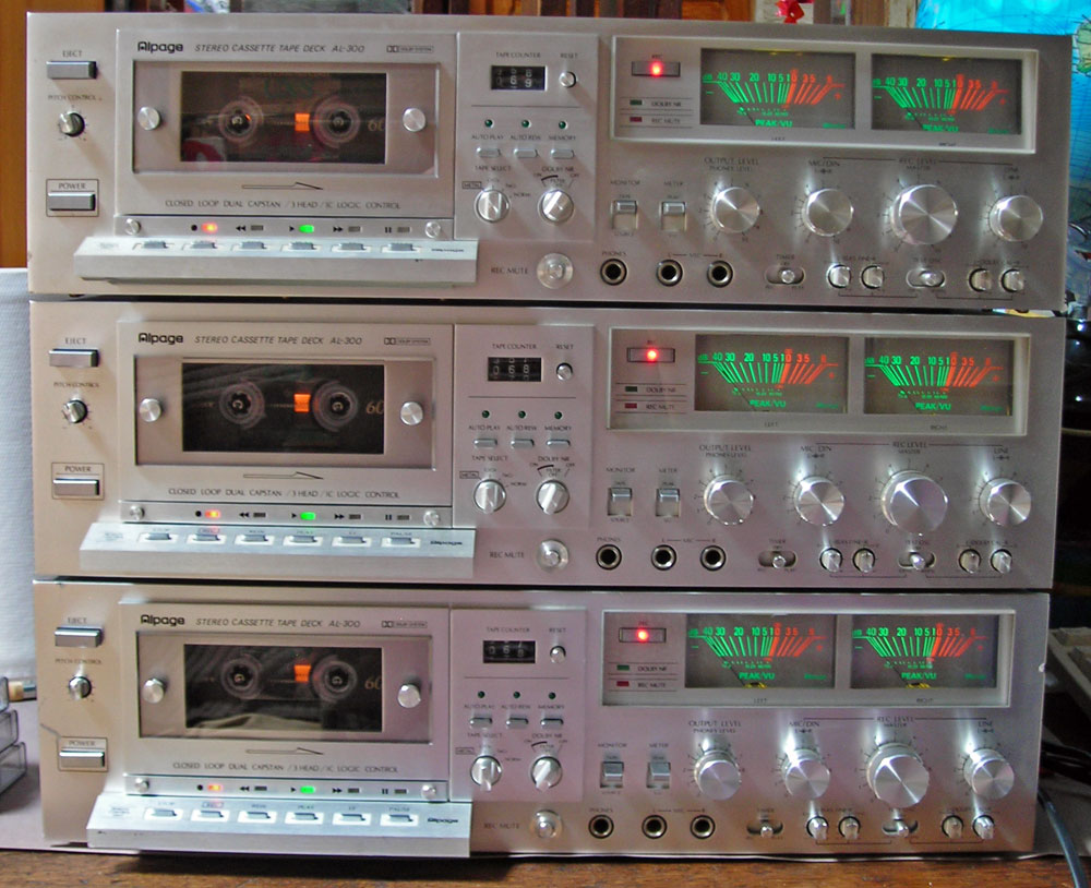

:hello: Une petite photo de groupe de mes 3 AL-300:
La mécanique est très difficile à remettre en état, notamment à cause des fils courts et soudés et aussi de la courroie principale qui se transforme en "pègueouserie" gluante.
En plus des courroies à changer il y aussi les bandages caoutchouc d'entrainement des bobines (idler tire) qui se craquellent ou glissent à l'intérieur de la gorge du moyeu et les galets presseurs qui deviennent durs, lisses et brillants.
Ainsi que de nombreuses pièces à nettoyer (gorges de poulies, guides, solénoides, chemin de bande...) et lubrifier (axes de bobines, cabestans, moteurs...).
L'électronique est assez complexe aussi mais comporte peu de circuits intégrés (de mémoire 4 NE645 pour le Dolby et un TC9121P pour la commande mécanique).

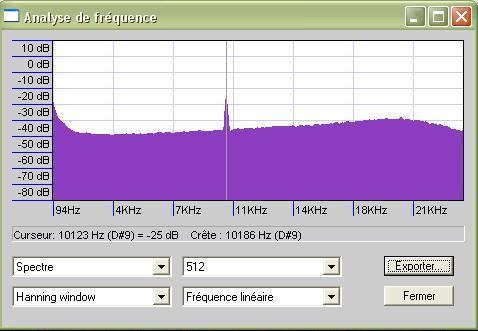

Une de mes trois AL-300 avait une panne bizarre en lecture, pendant les pianissimos on entendait en plus du souffle un sifflement assez agaçant.
Effectivement après un coup d'analyse de spectre avec Audacity on voit une belle pointe à 10kHz:
Tiens c'est marrant ça c'est la même fréquence que l'oscillateur qui permet de calibrer le bias :gne:

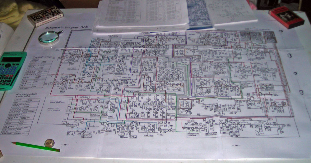

Après de nombreuses heures de recherches (et surtout d'impression !) sur le schéma je découvre que les oscillateurs de calibration sont alimentés en permanence :cloche:
Erreur de conception ou non ceux-ci engendrent une consommation inutile et surtout parasitent le préampli de lecture qui est juste à coté (c'est malin ça ! :autralia: )
En faisant une petite modif assez tordue (oscillateurs alimentés via le commutateur de calibration et non directement par le +24V) la platine ne siffle plus :genial:
Dans le feu de l'action je n'ai pas fait de photos de cette partie :boulet1: (il faut une main pour tenir le fer à souder, une autre pour écarter les fils, une autre pour tenir la soudure... )
Le spectre du bruit de fond après la modif:
