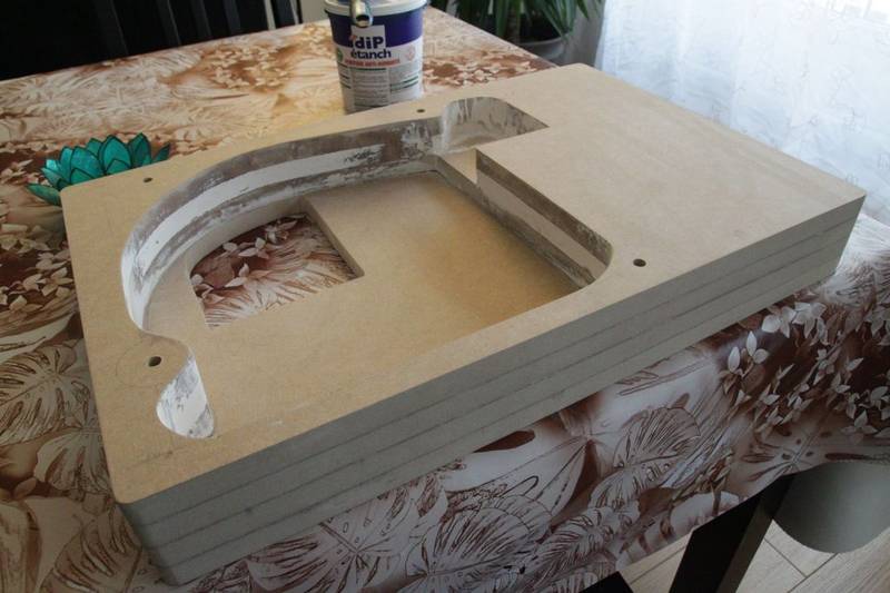

Sinon revenons au socle, j'ai ajouté de la pâte à bois (colle à bois + sciure de bois) dans les endroit creux.
J'ai laissé le tout séché 48h et aujourd'hui je m'attaque au ponçage intérieur avec des limes à bois de différentes indices de ponçage (gros -> très fin) pour finir à la laine d'acier N°0 pour une finition lisse.
Mais cette dernière ne pourra sans doute pas être fait, du fait que j'ai décidé de peindre le socle...
Et oui j'ai fait participé le WAF. Différentes idées me sont venu, le faux bois, le plaquage, des plinthes collées tout au tour... Voilà ma pensé sur ces dernières idées : :vomi: :cpasmoi!:
Mais j'ai vue que j'avais de la sous couche pour bois et il me manquais la peinture... Un laqué or noir brillant sera le bienvenue, car il se marie assez bien avec la platine et mes enceintes, ainsi que mon tuner (qui je vous le rappelle est encore chez le réparateur depuis début Mars et qu'il sera de retour, le tuner, la semaine prochaine).
Il ne manque plus que le polish pour la finition ultime :mrgreen:

Bon bon bon, je progresse à petit pas, mais sa avance...
Après avoir collé la dernière tranche de pain, j'ai égalisé le bois avec de l'enduit (normal) et au ponçage!
Par la suite, je vais enduire le socle avec de l'enduit gras (support pour la laque).
Re: Socle TD124
De l'enduit gras?
Re: Socle TD124
Donc, si je comprends bien, Rodolphe, la 124 ne va pas être "encadrée" ... et tu vas utiliser les caoutchoucs de suspension ..

heu... les caoutchoucs ne vont pas êtres utilisés et il n'y aura pas d'encadrement.
Il faut que je teste la platine sur le support pour voir comment ça rend.
Cédric, l'enduit gras est utilisé comme support pour laque brillante ;) Je l'ai su il y a peu...
