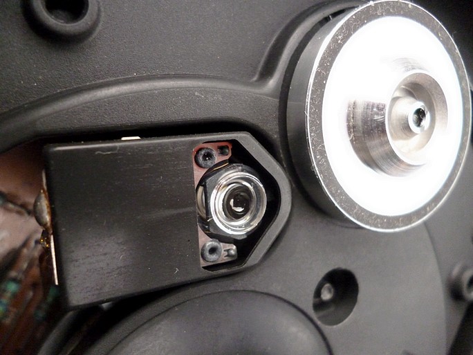

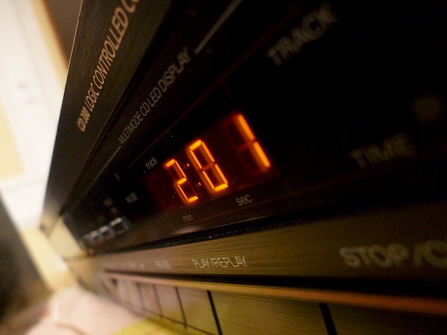

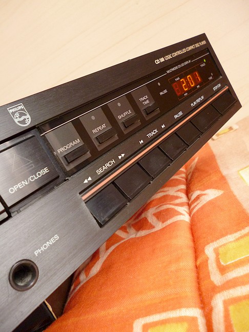

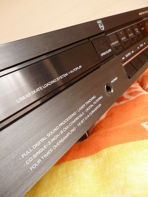

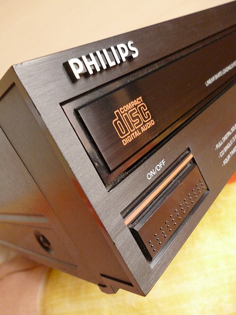

Photos du Philips CD 380
- P1010405.JPG (114.08 Kio) Vu 13425 fois
- P1010406.JPG (109.31 Kio) Vu 13425 fois
- P1010410.JPG (82.54 Kio) Vu 13425 fois
- P1010411.JPG (117 Kio) Vu 13425 fois
- P1010412.JPG (113.66 Kio) Vu 13425 fois
- P1010413.JPG (107.26 Kio) Vu 13425 fois
- P1010414.JPG (98.3 Kio) Vu 13425 fois

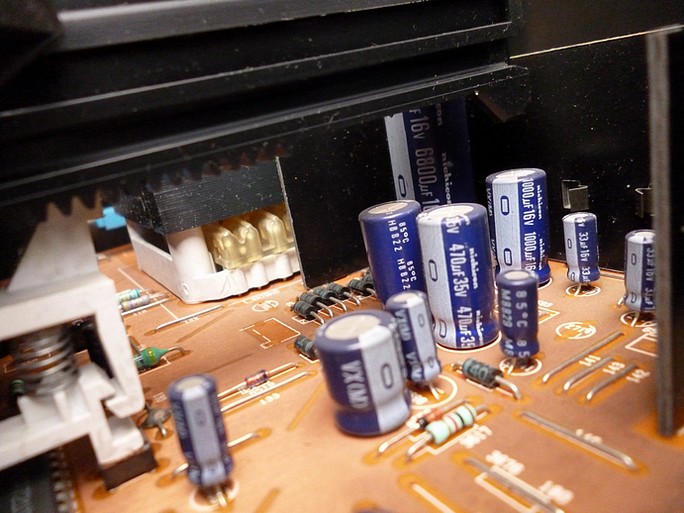

problème un peu plus curieux: à froid, elle refuse de lire les cds. au chargement, çà tourne puis le message "err" s'affiche et puis plus rien. On attend quelques minutes, on appuie sur play et là çà fonctionne comme en 40's (enfin en 80's). A quoi cela est-il du?
Je tiens à préciser que je n'ai changé qu'une partie des chimiques - ceux sur la photo ci-dessous (je me suis permis d'emprunter le cliché plus haut... l'auteur se reconnaitra)
Serait-ce un autre chimique qui serait fatigué?
en guise de PS, je voudrais partager une expérience qui aurait pu tourner à la "mésaventure", rien de bien grave cela dit.
J'ai commandé scrupuleusement les mêmes valeurs d’électrochimiques que je comptais remplacer... repérer la valeur c'est facile. .. une chose dont je n'avais pas tenu compte: l'encombrement. Je me suis retrouvé avec un "gros" électrochimique (comprenez celui de 6800) bien plus volumineux que celui d'origine
. Bon, ça n'a pas posé de problème parce que l'on respire dans un cd380, il y a de la place (j'ai quand même du l'incliner légèrement afin que je chariot du tiroir puisse aller jusqu'au bout de sa course. Je l'avais dit, c'était pas grave mais si vous tentez de restaurer des appareils où l'on est plus à l'étroit... pensez-y
