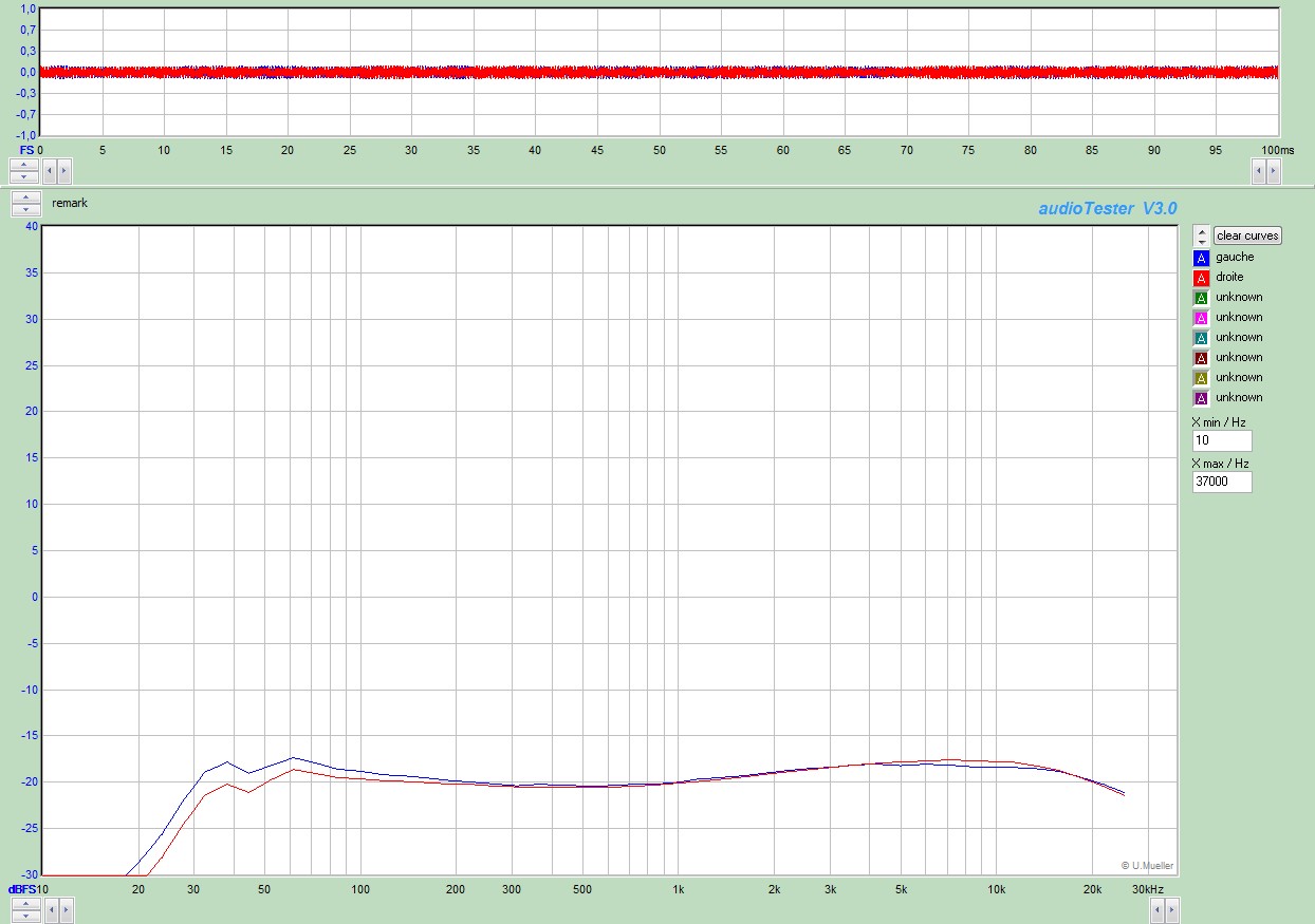

bon , avant de retourné sur la ZX9 , je me devais de finir la 1000
donc test de bande passante en EX:
en SX :
et le W&F :
un peu chuté ..
elle retourne chez son propriétaire en fin de semaine ..
en SX :
et le W&F :
un peu chuté ..

Pas terrible avec la nouvelle courroie (comme souvent sur du Nakamichi), ou alors il y a des différences de pleurage résiduel avec les k7 de test.
