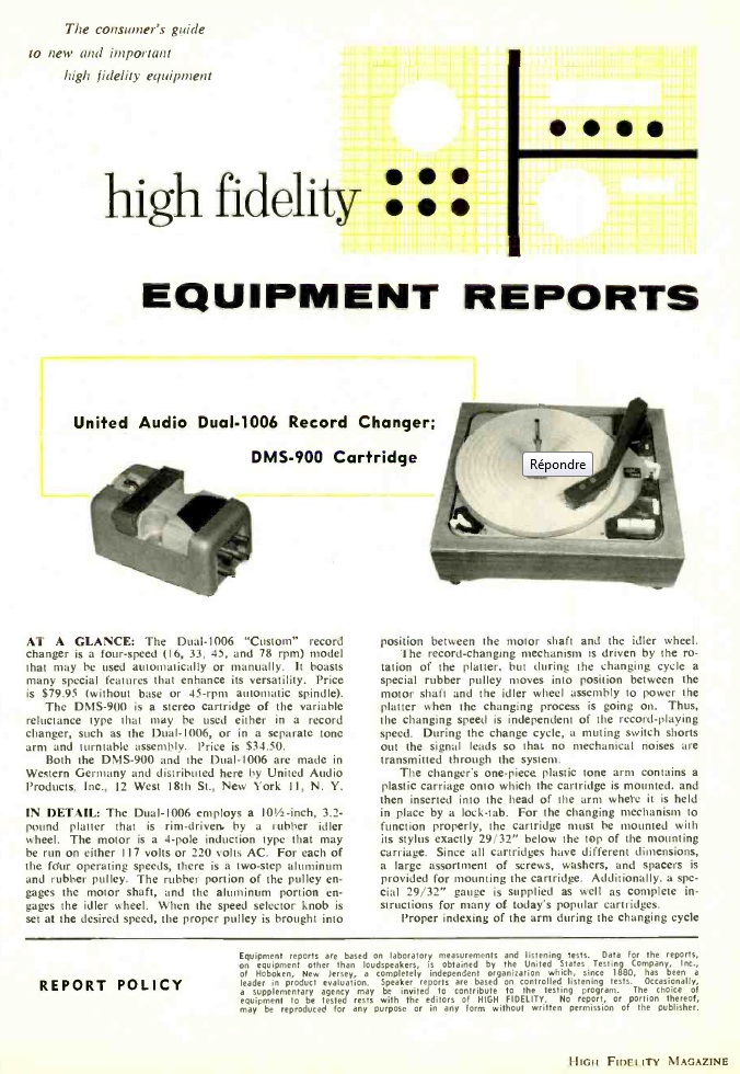

Dual 1006 et cellule DMS-900, High Fidelity, Septembre 1962
Dual 1006 et DMS-900, High Fidelity, Septembre 1962 1.jpg (229.5 Kio) Vu 4062 fois
Dual 1006 et DMS-900, High Fidelity, Septembre 1962 2.jpg (391.93 Kio) Vu 4062 fois

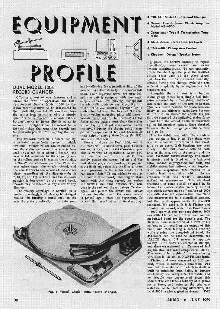

Dual 1006, Audio, 1959.
DUAL 1006 AUDIO JUIN 1959.jpg (468.36 Kio) Vu 3995 fois

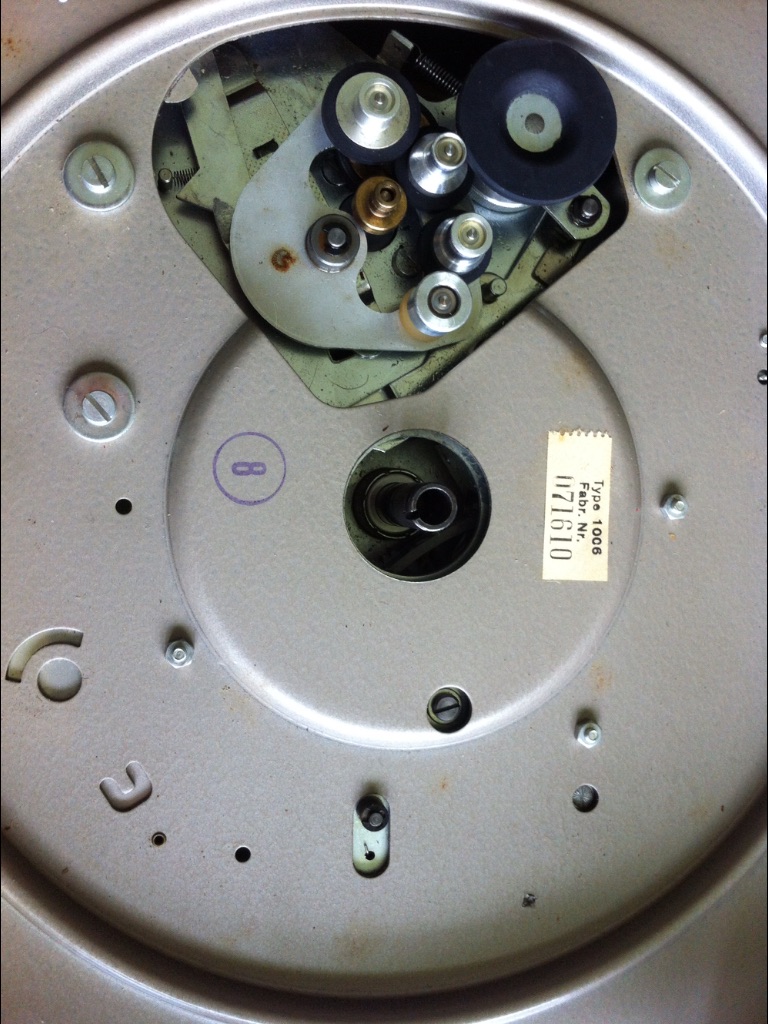

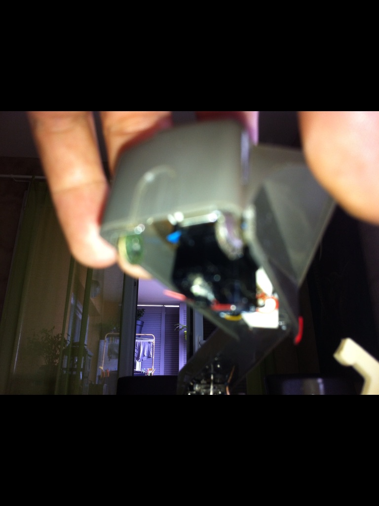

Voilà ce que j ai trouvé ce weekend en aidant mon père a vider une cave d une dame d un certain âge (il est gardien dans une résidence ) du coup j ai récupéré cette grand mère ( la platine pas la dame !) qui allait partir à la déchetterie
Une dual 1006a
1
1
2
2
3
3
4
4
5
5
Ou va ce petit ressort???????
Elle marche encore plutôt bien même après plus de 25 ans au fond d une cave
J ai juste un problème avec le bras qui ne reviens pas tout à fait sur son support à la fin de la lecture
Il redescend un bon centimètre avant
Et le petit ressort sur la dernière photo qui était au fond du carton et du coup je ne sais pas ou il va ?
Donc si les ténors du forum pouvaient m aider car j aimerai vraiment remettre en route cette vénérable platine
Merci d avance à tous
Jérôme

Messages : 6342
Re: Dual 1006 A
Il faut que tu regardes les photos que j' ai posté en début de ce sujet .. et de tenter de déterminer ou se place ce petit ressort.
La cellule montée est une Dual CDS650 ... avec un saphir ... attention ! il est surement usé.
PS: Pourrais-tu mettre les photos dans le bon sens avant de les poster... Merci
pa@pa74
Messages : 1973
Re: Dual 1006 A
Message par pa@pa74 »
Tu trouveras le document "service" de cette platine là: http://dual.pytalhost.eu/1006s/
Claude
