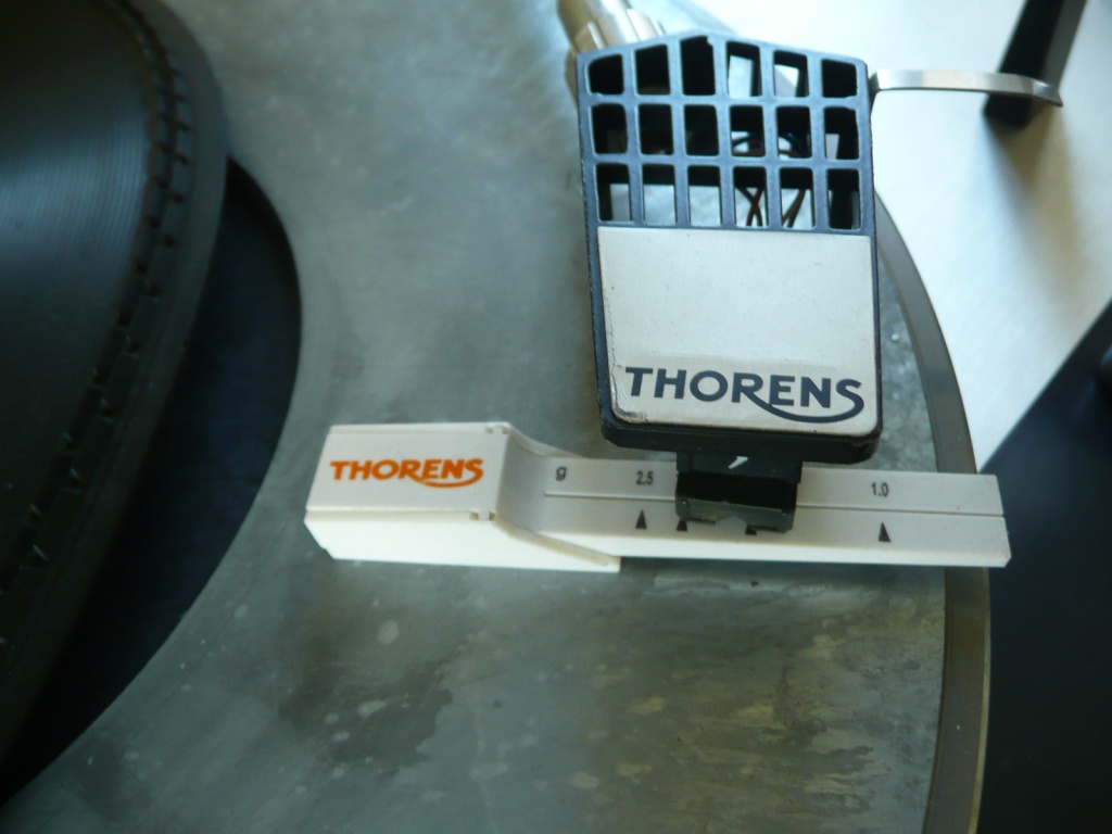

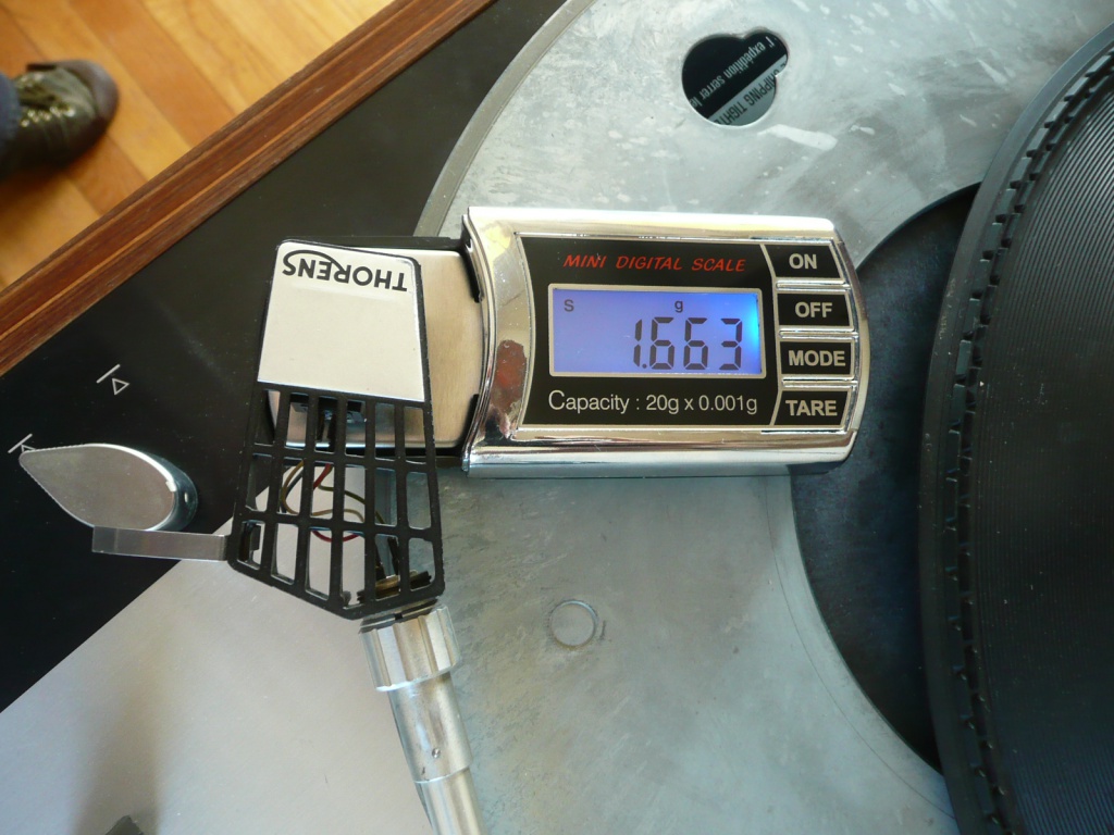

test en enlevant le tapis caoutchouc du plateau, pour arriver au niveau du disque.... le numérique tout neuf dit
le ortofon en plastoc (je le nome ainsi, mais c'est pas pour rien) entre 1,1 et 2gr, c'est idem
donc si on a besoin de rien c'est parfait...
et le Garrard, en rodage puisque pas bougé son c.. depuis 10ans, il dit 2G mais bouge à la moindre sollicitation. A suivre de près...
donc en tête le numérique (enfin s'il est juste), suivit du Garrard, et pour l'ortofon au vu de sa précision, il est très bien en déco...
