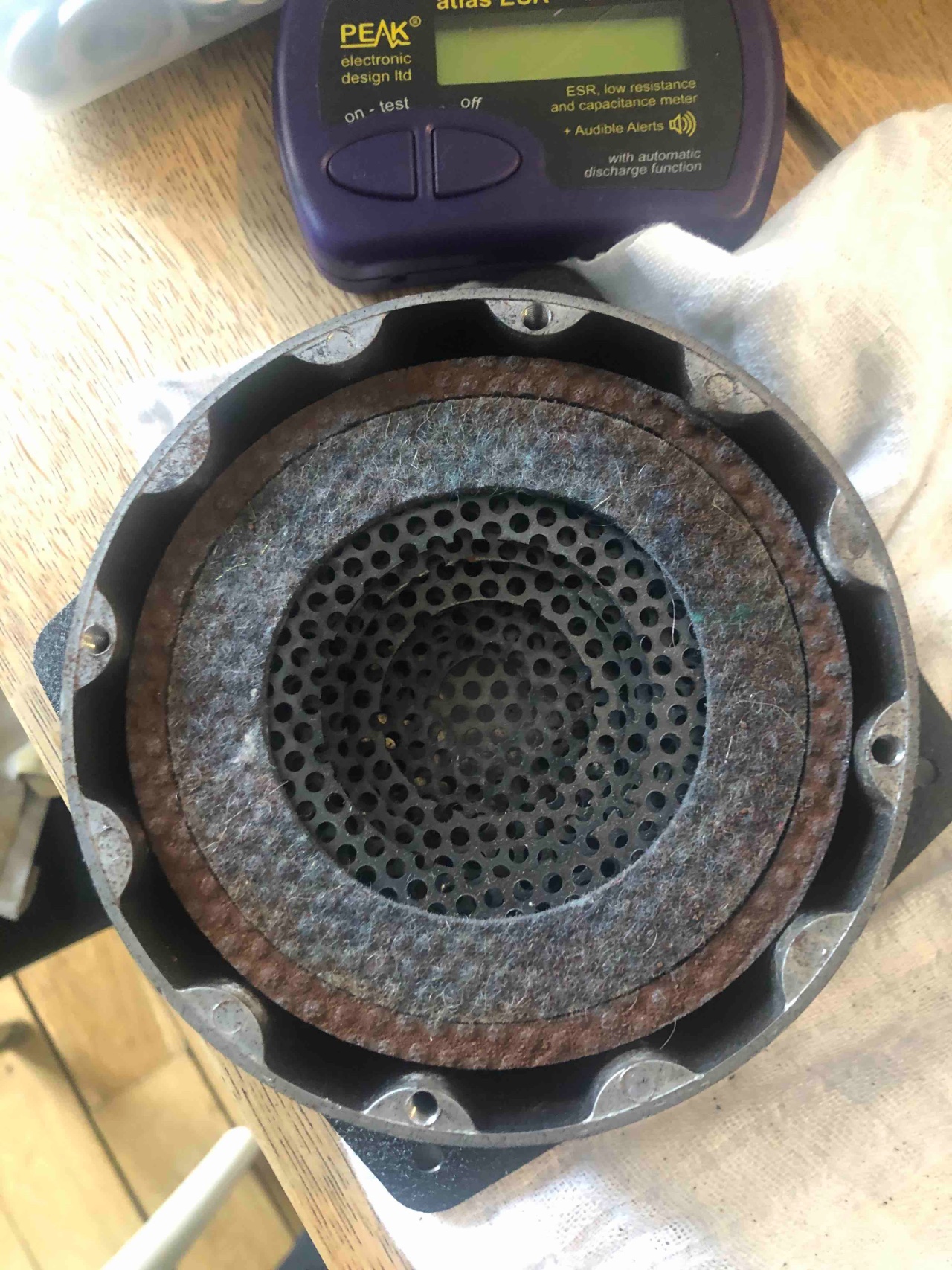

Deuxième partie, les 1217-1290, dits presse-purée.

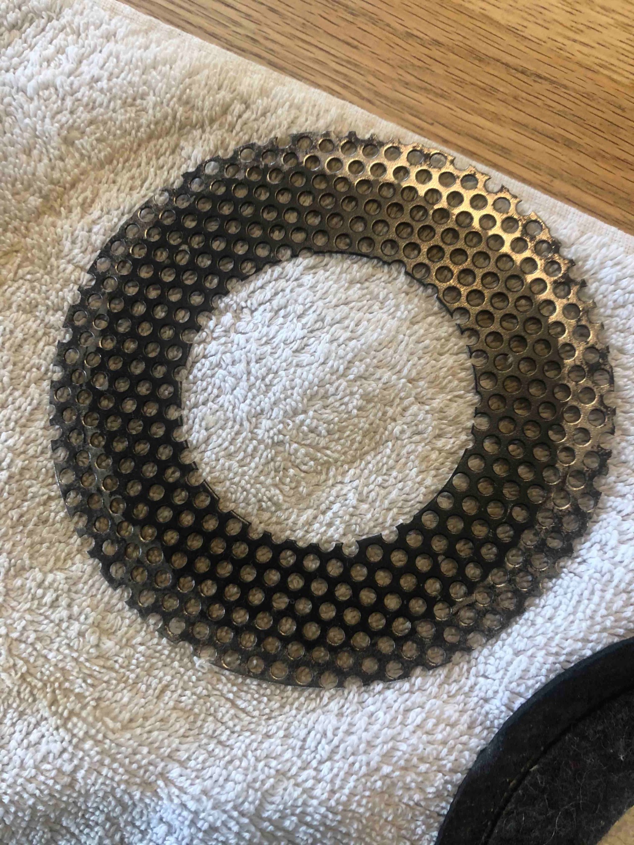

J'avais repéré des traces de rouille sur les plaques du diffuseur lors de l'achat des enceintes il y a quelques années, et avait repoussé ce travail...
On démonte
On voit bien les dégâts ci-dessous...
Mauvais stockage!
opération récurage des grilles au vinaigre d'alcool et eau, puis un peu d'huile appliquée avec un chiffon pour protéger le métal et les joints caoutchouc à l'eau savonneuse.
J'ai essayé de laisser tremper une grille quelques minutes dans le vinaigre et ce n'était pas une bonne idée: la peinture noire est partie...
J'avais déjà fait l'erreur avec des vis d'ampli il y a quelques années en plus!
Puis on remonte dans l'ordre après avoir bien laissé sécher.
Ensuite ébénisteries, ponçage fin, (huile de lin 2/3 et thérebentine 1/3) et c'est reparti pour quelques années!

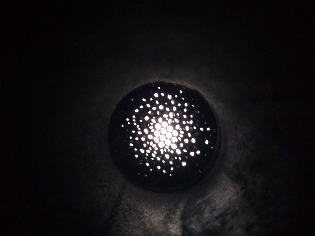

As-tu repéré le positionnement des grilles?
http://www.audioheritage.org/vbulletin/ ... -lens-horn
Sur les 4 hl87 que je possède, en regardant a travers du coté moteur,aucune image ne se ressemble.....
Unclejo
Messages : 136
Enregistré le : lun. 26 sept. 2011 08:15
Localisation : Paris 75018
Re: JBL Lancer 101 Studio Monitor S1
Message par Unclejo »
hello, non je les ai remises comme elles venaient.
Je me suis posé la question mais le positionnement sur les deux enceintes était différent et les images que j'ai vues sur internet ne m'ont pas montrées d'unité non plus.
samy
Messages : 144
Enregistré le : lun. 25 avr. 2011 10:06
Localisation : manche
Message par samy »
Voici l'aperçu des 4 hl87:
samy
Messages : 144
Message par samy »
La dernière serait la "plus" symétrique :autralia:.

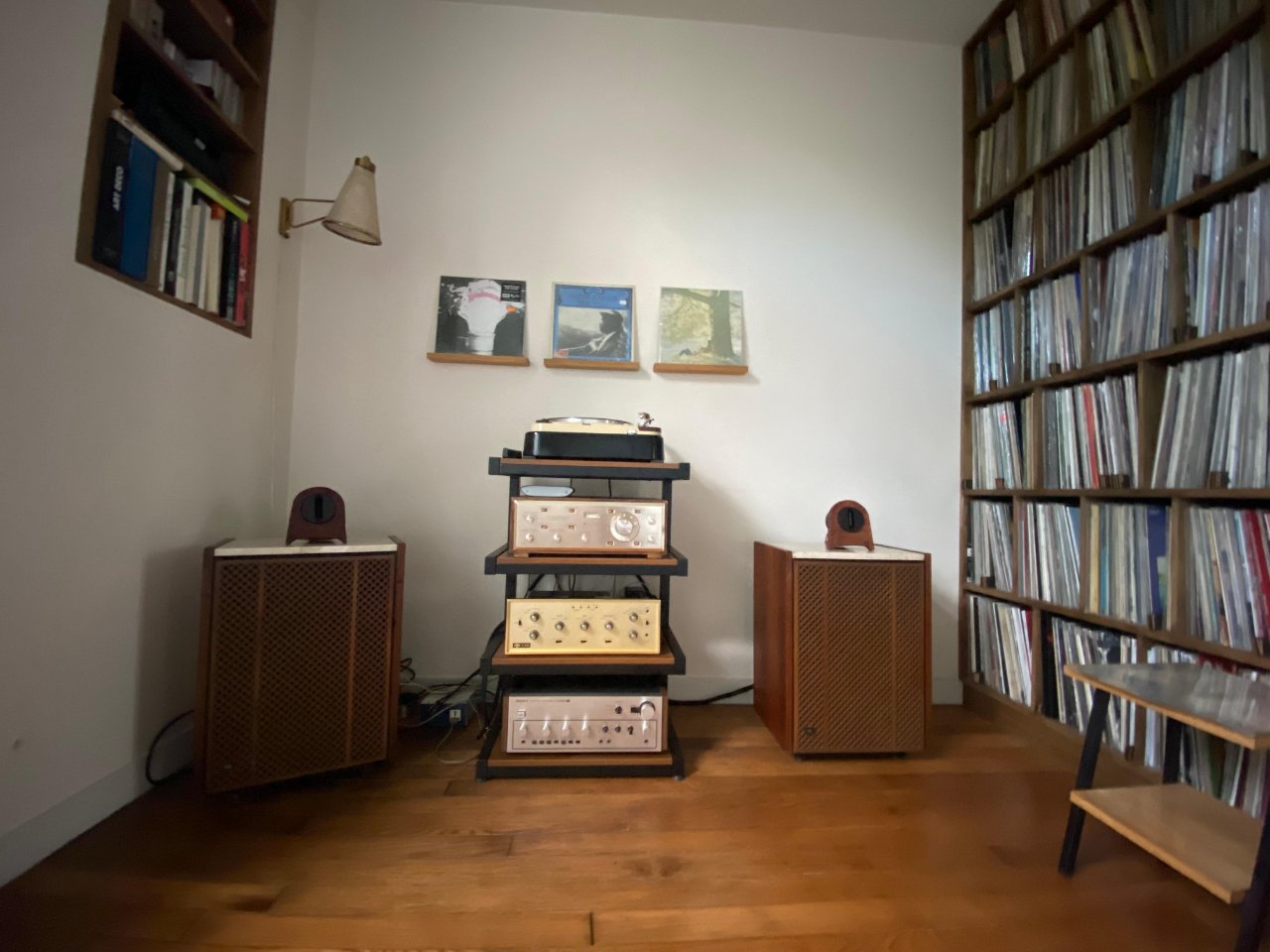

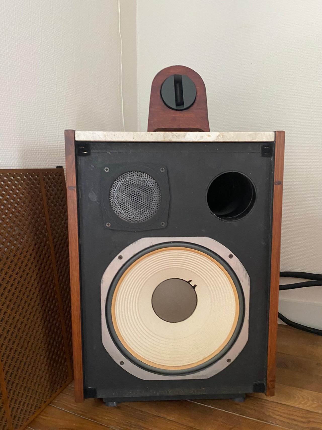

A la suite de nombreuses lectures sur le forum depuis des années, très progressivement, je prends en compte les conseils qui s’y trouvent.
Après avoir acheté le Hi-Tone H300 de Unclejo et le Stax UA-7 à Bébert, j’ai acquis, le mois dernier, les Lancer 101 – encore – auprès de Unclejo. Je les remercie chaleureusement.
Unclejo avait judicieusement ajouté les JBL 2405 avec les filtres JBL 3106.
JBL Lancer 101 à Rennes (2).jpg (304.66 Kio) Vu 9025 fois
L’équilibre sur le spectre et la qualité des timbres sonnent très bien à mes oreilles.
Je dois encore faire de nombreux progrès, par exemple, sur le placement des enceintes et le préampli phono.
En tous les cas, je souhaitais remercier le forum pour tout ce qu’il m’a apporté dans la lecture de mes disques.
JBL Lancer 101 à Rennes (1).jpg (139.89 Kio) Vu 9025 fois
Salut!
Bel achat et belle chaîne. Cohérente comme j'aime.
Mais alors? Avec quoi Jocelyn écoute t'il sa musique désormais? :whistle:
