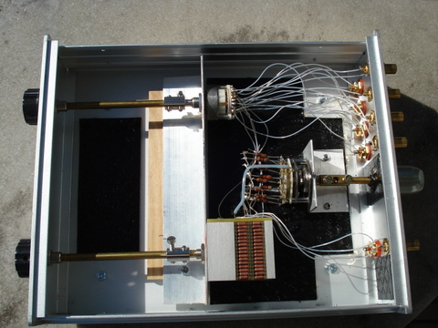

Je me suis souvent amusé à bricoler des atténuateurs avec sélecteur d'entrées en lieu et place de préampli actif.
C'est vrai que c'est une solution peu cher mais la difficulté et de "matcher" les impédances en amont et en aval. avec l'impédance du potar ou de l'atténuateur.
La moindre désadaptation et c'est le déséquilibre tonal, le manque de vie etc..;
Un de mes derniers essais a consister à prendre un atténuateur 48 pas de HOLCO qui pour changer l'impédance nominale se contente de changer la résistance d'entrée en parallèle.
J’ai fait le montage que l'on voie sur les images en utilisant un sélecteur permettant de modifier cette résistance de charge avec les choix suivants: 10 - 12 -15 -18 -22 -47 et 100 kohms.
Sur différents configurations essayées le écarts de résultat sont importants suivant le choix de la résistances.
S'il y a plusieurs sources il faut réajuster à chaque fois et au final j'utilise un SRPP de 6sn7 actif....

- DSC02474.JPG (103.91 Kio) Vu 2343 fois
- vu du bidule
- DSC02473.JPG (107.57 Kio) Vu 2343 fois

je serais intéressé par une présentation de ton SRPP de 6SN7, j'ai un stock de 12SN7 qui traîne donc voila ^^ bien sur dans une autre post sinon les méchant modo vont nous taperl ours a écrit :Bouchour biesame ( salut à tous en alsacien)
à essayer
l ours

Je vais p'têt dire une c*nnerie (certainement pas la dernière) mais pour l'adaptation d'impédance, il y a (entre autre) le X10-D de chez Musical Fidelity : un étage intermédiaire à tubes.
On en trouve plein de kits sur la baie (direct from China) pour une poignée de dizaines de dollars livré.
Changement des tubes pour des choses un peu meilleures (pareil pour les capas), ça pourrait pas répondre au soucis ?
