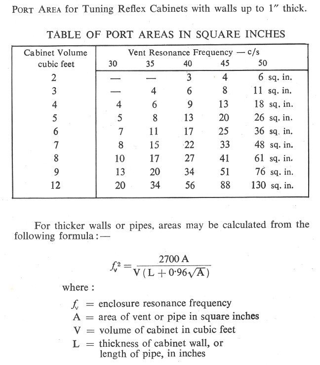

Pour ce qui est du calcul de l'event, il faudrait que tu puisses mesurer la fréquence de résonance (Fs) du Siare, et que tu essaies la formule suivante (tirée des livres de Briggs, toujours
), l'idée étant de choisir une fréquence égale à celle du haut-parleur :
Faute de mesures, il existe peut-être de la doc technique sur ce haut-parleur. Il faudra peut être alors enlever quelques hertz à celle indiquée, le vieillissement de la membrane et de la suspension fait baisser la Fs !
EDIT : trouvé ! 18 hertz en théorie. Je te laisse calculer, je n'ai pas l'épaisseur des planches

En fait, les planches utilisées font 20mm d'épaisseur (0,8")
Par contre, je ne sais pas calculé la fréquence de coupure du filtre. J'ai fait un relevé du filtre. Si une âme charitable peut m'aider
