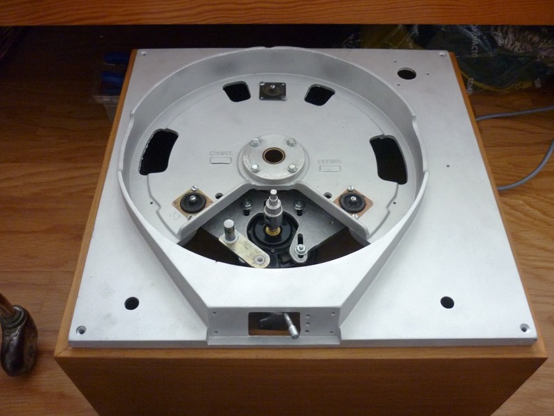

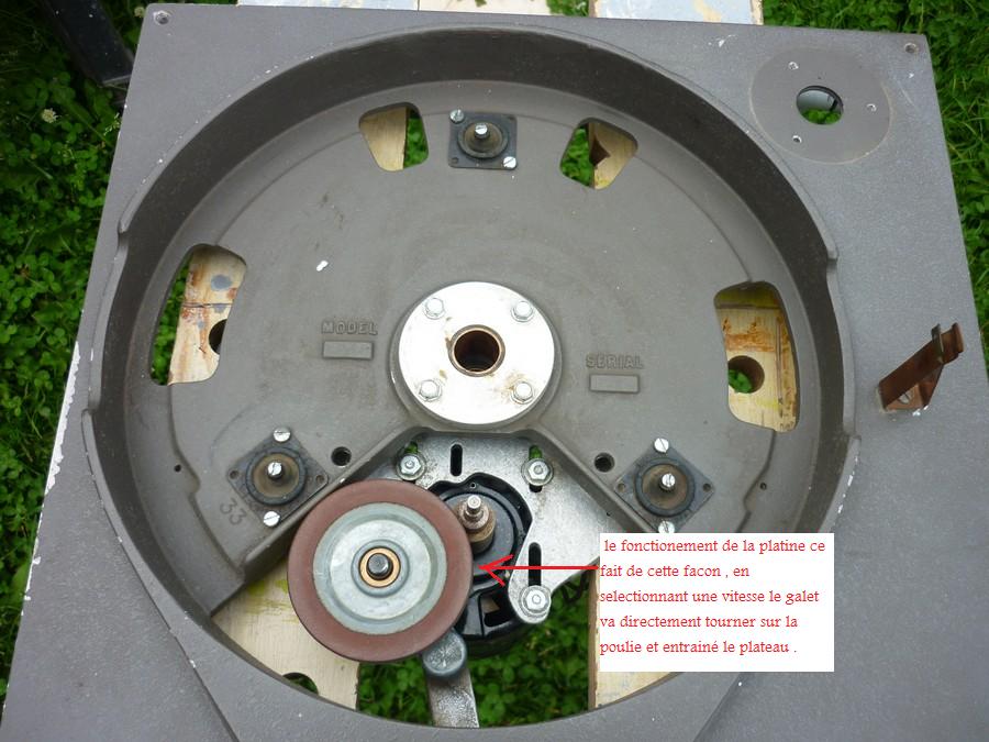

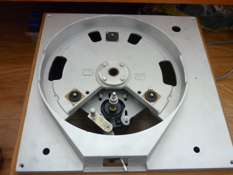

Bonsoir ! suite et fin de la restauration de la platine avec quelques photos ...et beaucoup de retard :mrgreen:
Demontage complet de la platine pour le passage a la sableuse .
Petit montage a blanc histoire de voir ce que cela donne .

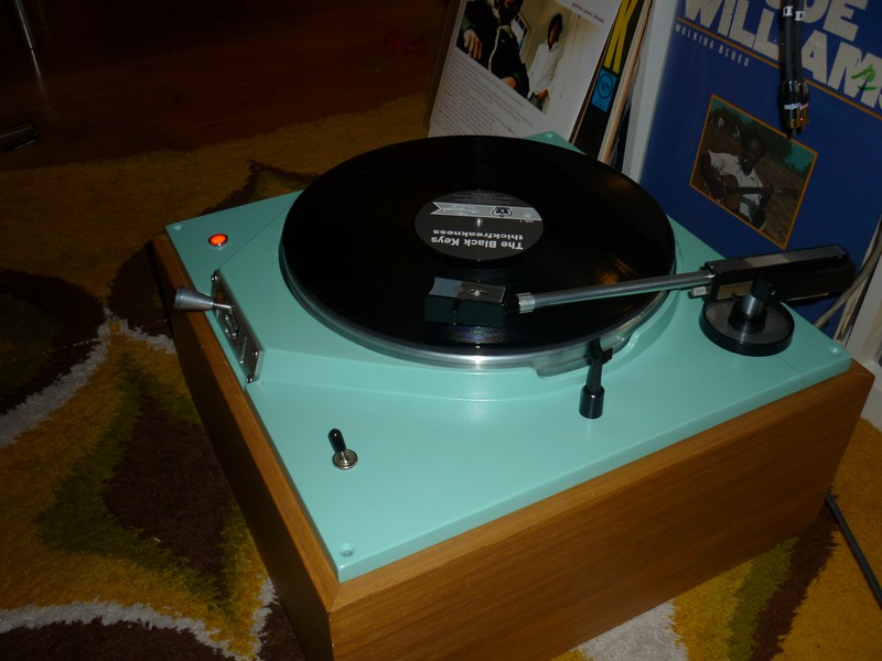

Enfin la version finale !!! avec comme bras de lecture un shure m 232 equipé d ' une shure m7d.J ai choisis ce bras car il etait enormement diffusé dans le monde broadcast americain .
Voila la platine fonctionne ! j ' espere que cela vous a interressé , pour ma part j' ai pris un fin plaisir a la restaurer , au niveau de l' ecoute il va falloir attendre un peu pour que je vous donne mes impressions car j' ai quelques details a fignoler .

Magnifique!
Le choix de la couleur aussi, ça fait vieille Buick / rockabilly, tout à fait dans les tons de l'époque.
Le tapis semble un peu plus 70s cependant

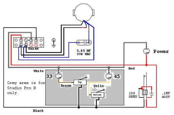

L entretien sur la sparta est relativement simple pour la lubrification dufond de palier le constructeur preconise de la graisse pour chaine de moto pour l' axe : une huile non corrosif ( de l' huile de voiture de collection par exemple) .Pour l axe du galet une huile 3 en 1 est preconisé il faut veiller a ce que le galet soit bien fixer sur son axe avec un circlips !! car sinon le bruit est epouvantable . Pour le moteur je n ' ai pas eu a intervenir dessus car ce dernier est neuf , j ' ai du changer l' ancien car son axe moteur etait trop gros pour accepter la poulie 50 hz .
le schema electrique :
