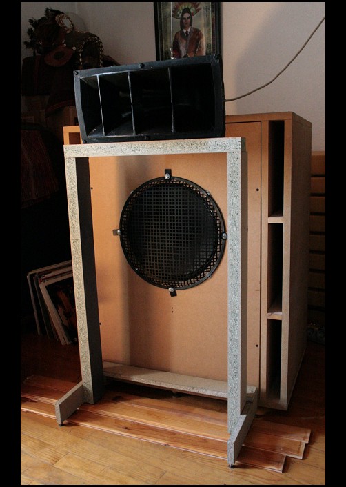

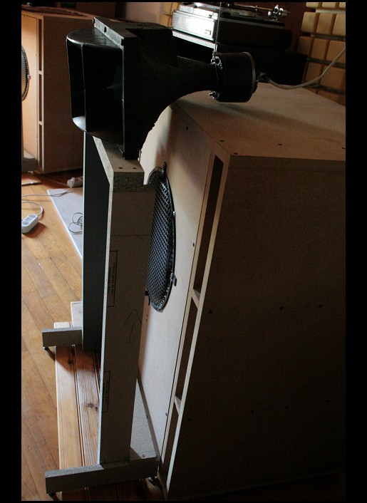

Nouveaux tests de découplage total du pavillon par rapport à la caisse (notamment suspension du moteur par un câble) + meilleur alignement des bobines en profondeur + rapprochement verticale des centres d’émission (-10cm) + tri sévère et remaniement presque total des tubes avec bien meilleur équilibrage entre les voies ( après mesures sur Metrix 310) et meilleur choix d'emplacement par rapport à la fonction =
Plus de blabla ce soir pour le cas où vous auriez des remarques et/ou questions. Je vais me baigner

..Bravo, Valere... c'est une superbe instalation ..
j'admire le travail effectué .. je ne doute pas que ce doit être superbe... d'un haut niveau de résolution

Ces pavillons m'ont posés quelques problèmes d'installation. Je les ai pesés hier, l'ensemble pavillon+moteur fait 27kg.

Peux-tu nous en dire un peu plus sur ces 27 kg, la technique et la matière utilisée pour amortir les pavillons
et ton ressenti sur ce point m'intéresse beaucoup :respect:

Cela avait été fait par l'ancien propriétaire des pavillons.
De la grenaille de fer vient alourdir un gros badigeonnage de blaxon (sorte de goudron utilisé dans la mécanique automobile pour absorber les vibrations). Ce traitement s'il est recommandé pour certains types de pavillon, n'est pas très approprié pour un 811 d'après ce qu'on a pu m'en dire.

Bonjour Greg et Valère :helloman:
Cela vient de la fréquence de coupure du pavillon, fréquence de coupure naturelle comme effective .
Sur le 811, celle-ci est haute, naturelle autour de 500/600, effective entre 800 et 1200 Hertz .. A ces fréquences, les résonances propres au comportement vibratoire du pavillon sont très faibles.
Sur un 511 pour exemple , la fréquence de coupure naturelle tourne autour de 250/300 Hertz, effective entre 500 et 600 .. A ces fréquences, la fonte d' aluminium moulée ne se comporte pas comme sur le 811 ... c' est pour cela que je préfère nettement le 811 au 511.
Ceci dit, un pavillon tout seul n' est rien... c' est l' association, le couple "chambre de compression/pavillon" qui peut être convaincant... ou pas..
Les irrégularités de courbe de réponse d' une chambre de compression peuvent parfaitement devenir complémentaires (à l' inverse) aux irrégularités de la courbe délivrée par un pavillon .. Dans ce cas, l' osmose est bonne, et aucune correction ou amortissement ne sera nécessaire sur le pavillon ..
