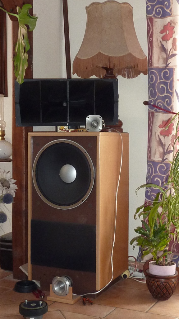

Essai avec un Altec 511 (toujours monté avec la LE85)500hz 24db,ce que l'on perd dans le haut est rattrapé par facilité à descendre...
Le raccord avec le grave s'en retrouve plus détaillé , plus précis sans sensation de floue entre les deux....

Du coup Christophe, moteur JBL et tweeter filtré avec un papier huilé ?
C'est bien ça ?
Ou j'ai loupé un truc ?
A ++

Berurier a écrit :Du coup Christophe, moteur JBL et tweeter filtré avec un papier huilé ?
C'est bien ça ?
A ++
Salut Thierry ,
Le grave et la compression en actif (toujours avec le filtre JBL)et juste le tweeter en passif avec un condo "pio"
Il me plait bien le 511 , beaucoup de présence...

Dis donc, tu n'as pas plaisanté avec l’évent !
Terminé les tubes PVC
La compression Altec sur le sol, c'est une 908 ?

Berurier a écrit :Ok, merci !
Oui , une 909-8b ...
J'ai ramené aussi des chassis 418 et 3156... Les 3156 sont fonctionnels mais abimés , plis sur les membranes...
