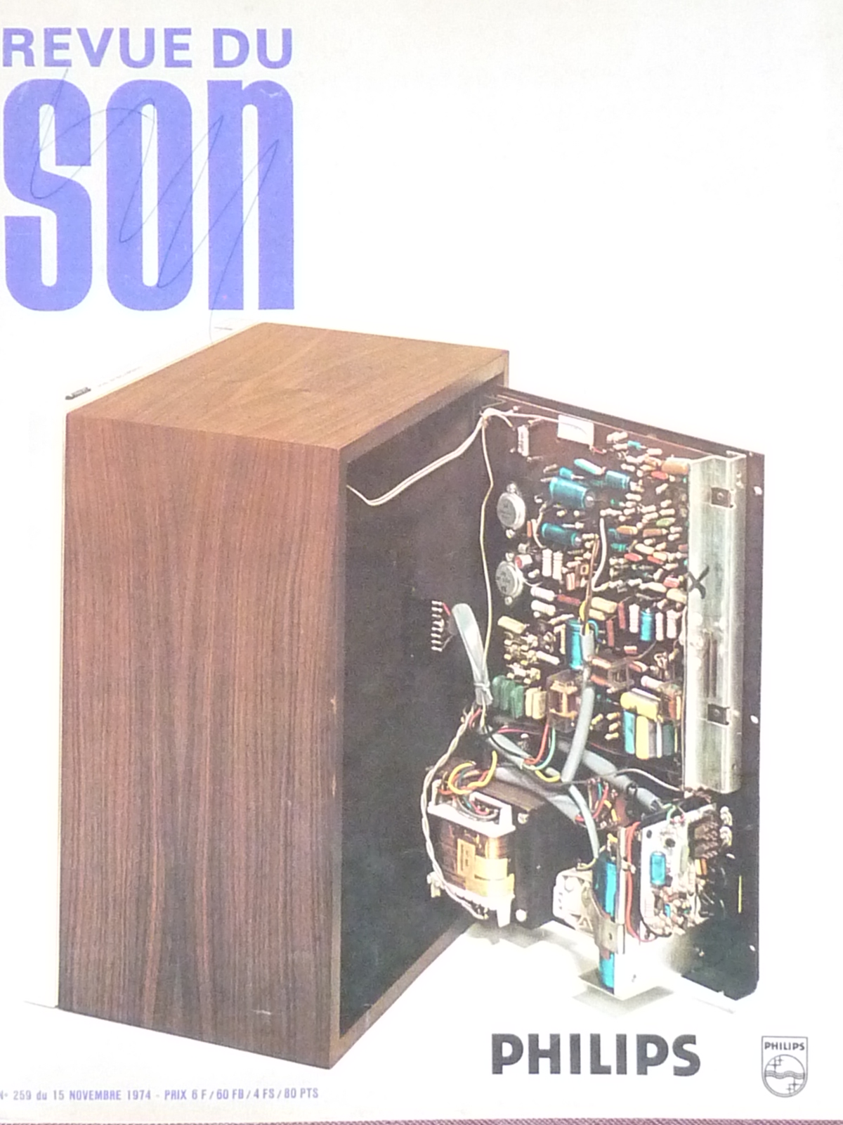

L'article décrit succinctement mais très bien le fonctionnement de l'enceinte.
