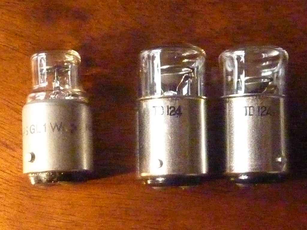

Klemp a écrit :Il y a aussi des néons en 220 volts François ...
Quelles sont les caractéristiques exactes (puissance et Ampérage), Jean. Car dans la doc Thorens, ils ne parlent que de NE 48 ou de Philips GL 1W

Broonob a écrit : Quelles sont les caractéristiques exactes (puissance et Ampérage), Jean. Car dans la doc Thorens, ils ne parlent que de NE 48 ou de Philips GL 1W
C' est un "néon" François, pas une lampe à incandescence, je n' ai pas ses caractéristiques ... mais en fouillant sur le net tu devrais trouver ces petites choses. ImageImage

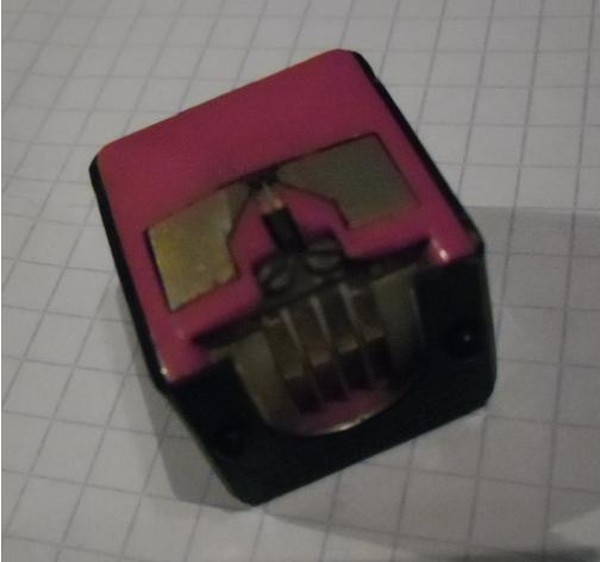

Il me semble être le seul ici à posséder quelques produits Decca, et pas des moindres .... et cette cellule en fait partie . En fait, 3 cellules tenaient le haut du pavé au début des années 60, l' Ortofon SPU, la Weathers à condensateur et cette Decca ..
Je ne sais quelle version tu as récupéré, il y en a eu 3 sous cette forme.... et c' est la seconde la meilleure ...

Curieusement, le néon qui est monté est un Philips Z 2W. Je ne sais pas s'il faut retrouver un 1W ou 2W ???

Concernant la version de la cellule Decca, voici la tête de celle-ci:
Decca 1.JPG (40.14 Kio) Vu 1768 fois
Decca 2.JPG (39.73 Kio) Vu 1768 fois
Re: TD 124
C' est la première version ....
Le fil de tension est présent il me semble .?
