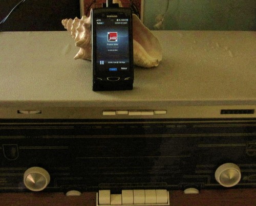

test avec un Smartphone, radio numèrique, je ne sens pas trop la diffèrence, et l'écoute direct au poste, est plus sympa, Mono-Stéréo :?: cet effet spatial ne me fait pas décoller, mais porte a coufusion :pt1cable:
Avec des CD que je connais mieux, j'y verrais plus clair, avec mes oreilles
