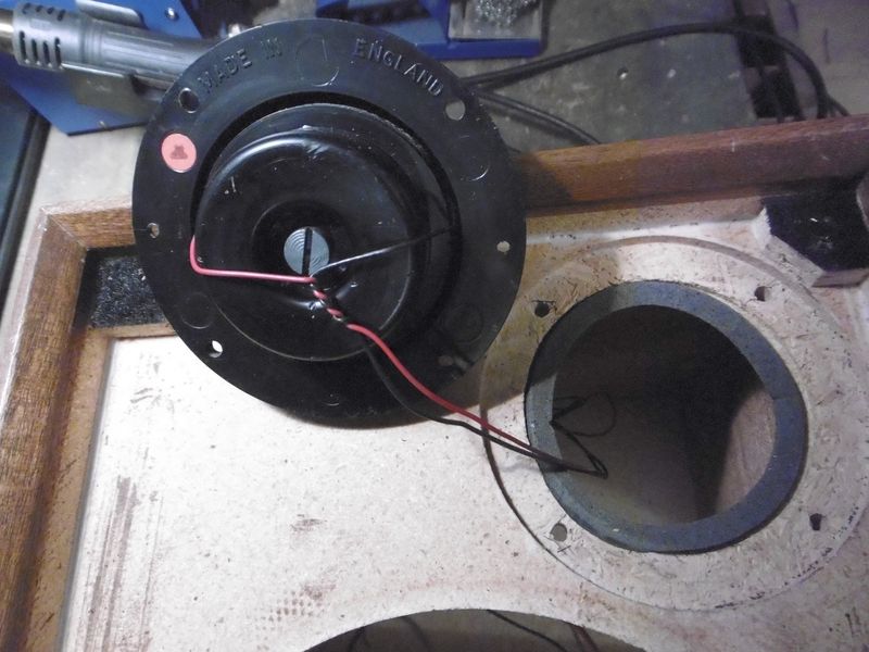

Je commence par extraire cette drôle de boite à musique : Ca fait Meeuh quand on la retourne (Tais toi, Gérard :mur: )
En dessous est caché un infernal mécanisme ? Pendant l’opération délicate du désamorçage, pour éviter d’éventuelles images qui pourraient choquer les âmes sensibles, je vous propose un entracte avec un peu de musique anglaise :cool:
Voilà, c’est fait, j’ai uriné copieusement dans le premier trou…Le deuxième n’est pas une poubelle pour le verre, mais contient une soucoupe non volante.
Le trésor de mousse dont la configuration était jusqu’alors un secret de sa gracieuse (si, si, toujours) majesté est soigneusement étudié en vue de me faire un oreiller. :nawak:
Enfer ! (mais non c’est du plastoc) Il faudrait démonter ce truc là pour lui enlever ses fils. J’ai la flemme et puis je garde les gros fils pour la grosse d’avant.
Le détonateur désamorcé

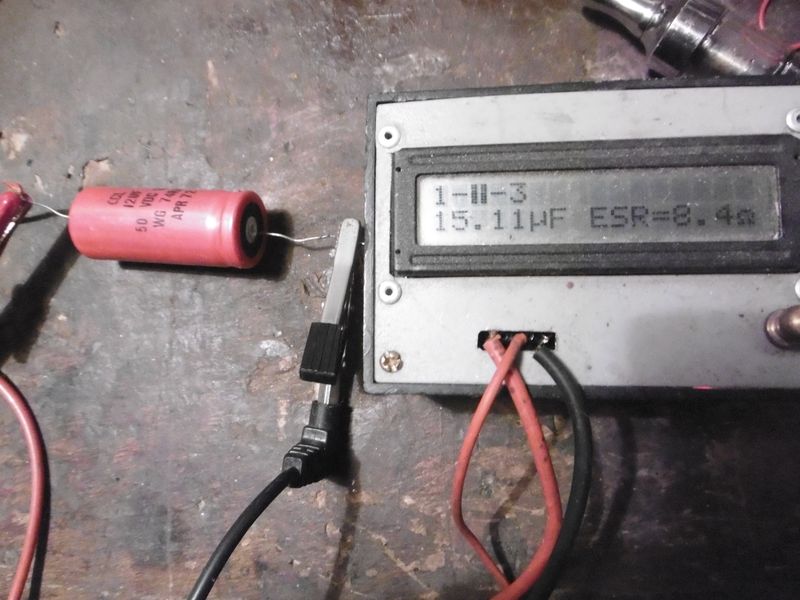

Je sors illico presto ma boite de démineur
Et hésite sur quelle douceur Kremlinesque introduire en douce dans ces bonbons anglais :gne:
Question de discrétion, mon choix se porte sur des K73 de CCCP (C’est Comme si C’était Poutine), dont je choisi deux frères jumeaux qui ont lentement dérivés vers 12…
Quand aux CCL, ils sont bien à la ramasse, :vomi:
des amateurs sur la durée.
On ne fait pas exploser une oreille avec du fil de soie (autant péter dedans)je passe à plus sérieux.

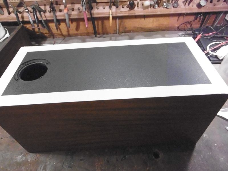

Laissez reposer l’anglaise avant le deuxième passage ; la french touch peut provoquer un AVC chez ces veilles peaux.
Remettre correctement les oreillers de relaxation
Et rhabiller la patiente sans espérer un pourboire, shocking chez les rosbifs. :cfou:
La voici toute belle, prête à chanter en duo
