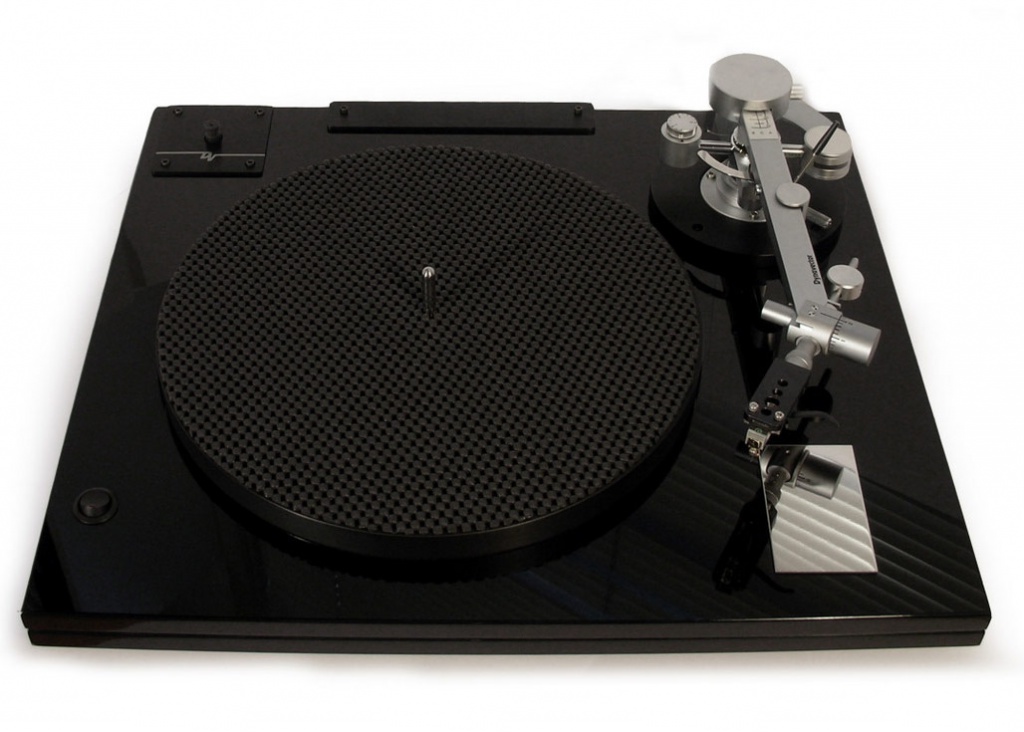

La première présentée par AJMARS:
Et la deuxième : la Dynavector DV500
Une plus ancienne qui est dans la lignée des deux premières :
