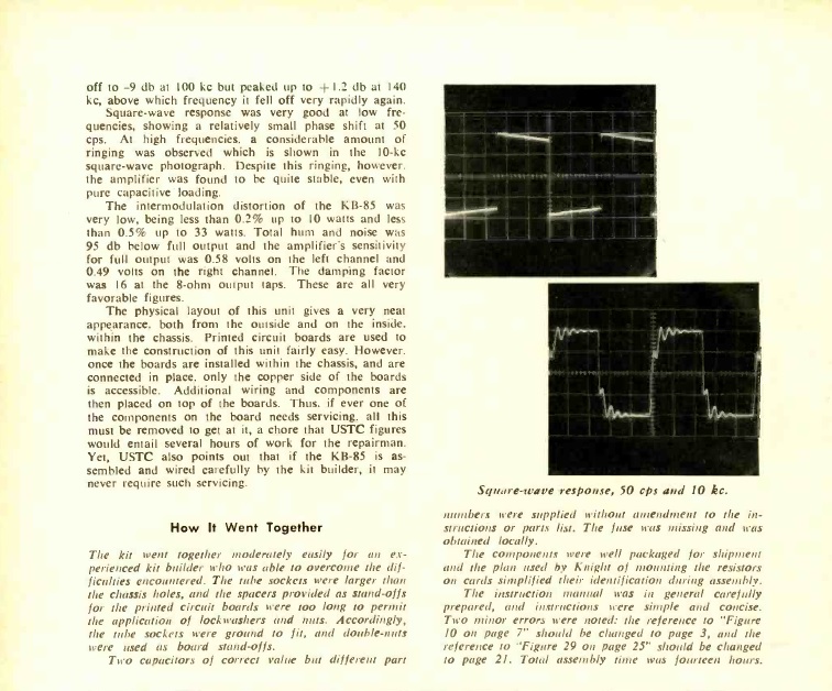

Knight KB85, High Fidelity, Mai 1963
Knight KB-85 Mai 1963 hIGH fIDELITY.jpg (196.89 Kio) Vu 4040 fois
Knight KB-85 Mai 1963 hIGH fIDELITY 2.jpg (169.57 Kio) Vu 4040 fois
