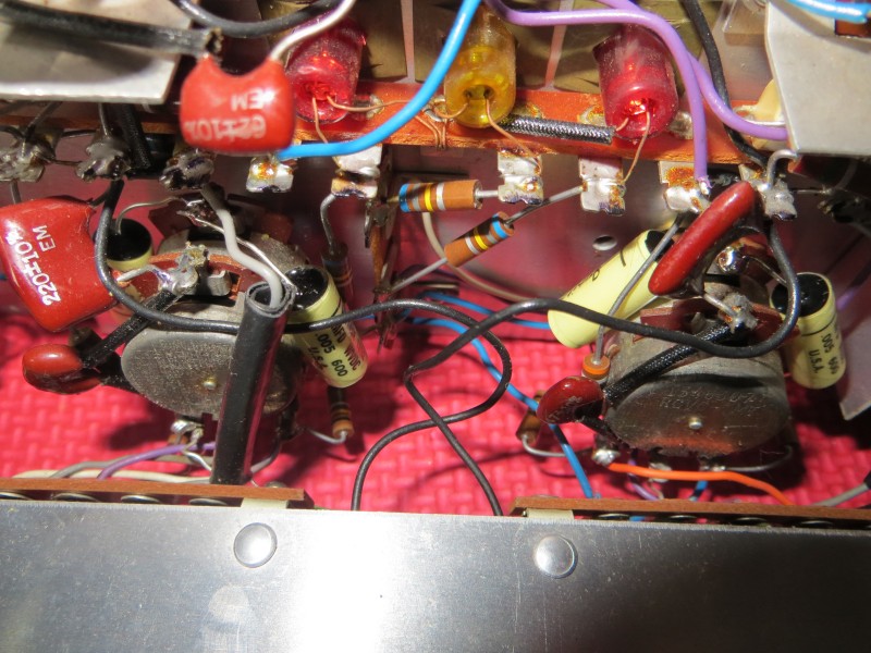

Le Mallory 4uF/250V électrolytique a été changé par un Solen(SCR) 4,3uF/400V polypropylène. Il y a un condos en dessous que je devrais aussi changé et que je n'avais pas vu initialement !

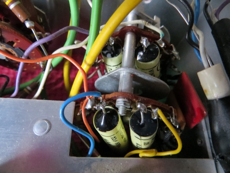

En remplaçant les condos j'ai remarqué que les contacts dans le contacteur sont très oxydés, il va y avoir du travail à faire !

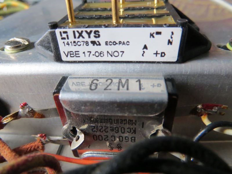

Le travail n'est pas fini, loin de là. Pour l'instant la seule chose que je peux faire de plus est de changer le redresseur Siemens par celui-ci, mais il y a une procédure pour ajuster la tension avec une résistance en série :

Pourquoi changer le redresseur Siemens ?
Je cite VTV : Replace the selenium bridge rectifer […]. Replacement is essential because the older selenium bridges develop high series resistance, thus lowering bias voltage. This can cause your output tubes to draw too much current and overheat, causing plates to turn red or orange. Allowing any tube amplifier to operate in this condition will burn out transformers.
En gros : le vieux redresseur risque à coup sur de développer une résistance série trop importante qui provoquera un appel de courrant trop important pour les transformateurs, qui finiront par rendre l'âme.

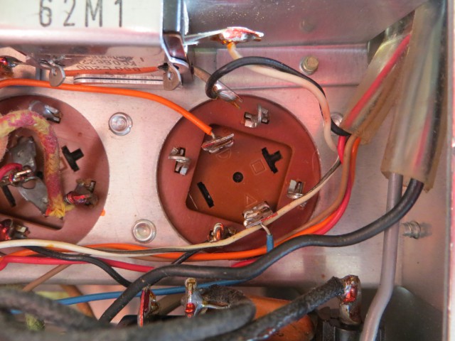

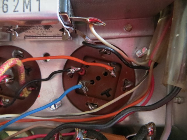

J'ai commencé par la cannette qui contenait le moins de branchements. Avant de de la démonter/dessouder, notez bien quels fils et quels composants sont reliés à quelle borne. Les canettes sont souvent accompagnées de 4 bornes, plus grosses et plus près du centre de la canette, et de 4 bornes plus petites et à l'extérieur, servant souvent de masse. Trois des bornes sont identifiées chacune par un demi-cercle, un triangle et un carré, la dernière est identifié d'une barre - ou non identifiée. Inutile de vous précisez qu'un schéma est des photos peuvent être également d'un très grand secours en cas de doute.

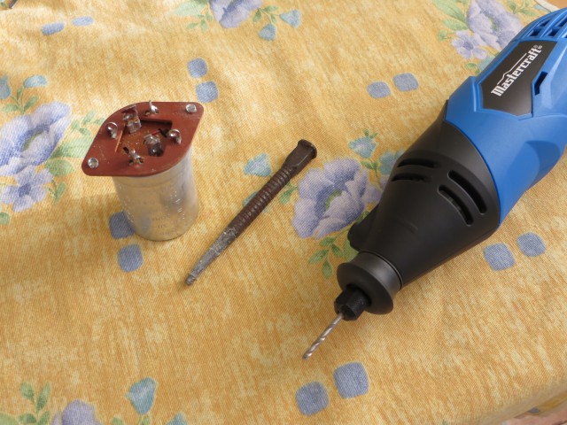

J'ai enlevé les rivets avec une mini-perceuse style dremel et d'autres outils. Et notez bien, les rivets ne sont pas toujours facile à enlever !

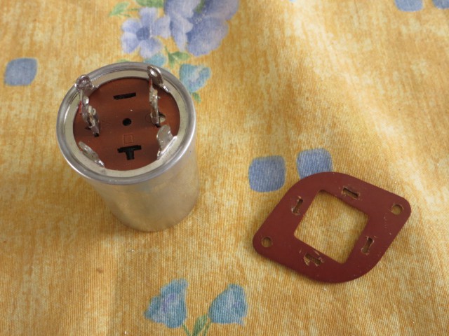

Une fois la canette dégagé du chassis, il faut enlevé la plaque de papier phénolique. Pour ce faire, il faut absolument que toutes les bornes soient droites et n'ai plus aucun résidus de soudure, sinon la plaque ne passera pas et faites attention, elle est fragile !

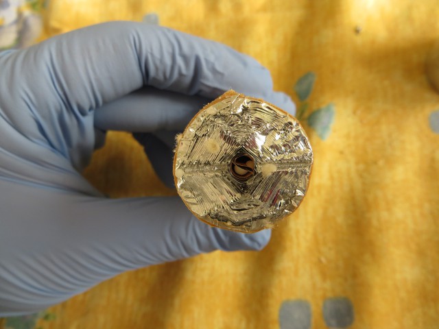

Et voici un condensateur sans sa canette. Ne sachant pas ce qu'elle pourrait contenir, je vous conseille vivement de mettre des gants de protection, ici en nitrile.
C'est sec pas à peu près !
