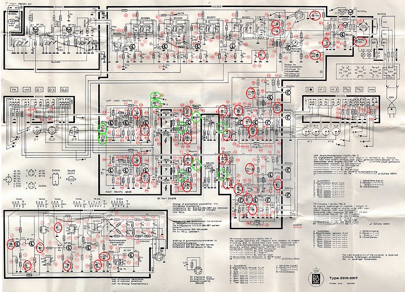

Après de nombreuses après-midis de dur labeur et quelques soirées de réflexion pour Alain le Beomaster que nous avait cédé Hervé est enfin opérationnel.
Cet appareil est plutôt déroutant à aborder. Non qu'il soit mal conçu mais il sort des schémas de conception que l'on rencontre habituellement sur les modèles japonais. C'est différent, tout simplement. A commencer par ce + à la masse qui nous a pas mal induit en erreur.
De plus il a fallu détecter de nombreuses pannes dues à son âge avancé : soudures sèches, oxydations dans les touches, faux contacts … Un vrai casse tête.
Enfin son format « ramassé » ne facilite guère sa maintenance, gros doigts s'abstenir, pince à épiler et panne de soudure format aiguille vivement conseillé....Je comprends pourquoi Thierry est réticent a mettre le nez dans du BO...
Points de soudure camouflés derrière les fils, pas facile...
En quelques photos, petite synthèse de cette fastidieuse rénovation;
Conception générale de l'appareil: 47 condensateurs quelques drivers et autres bricoles de changés.

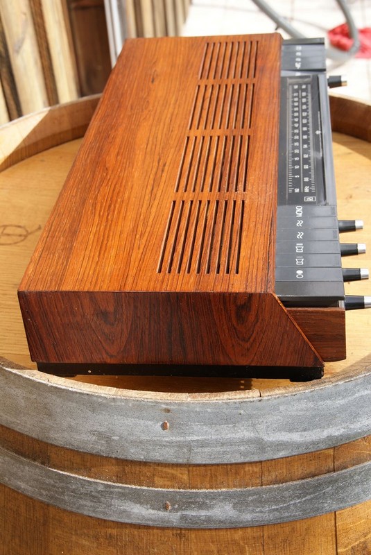

Avant,
Après,
A la mesure il tiens allègrement les 12 watts en continue à 1000 Hz avant de montrer quelques signes de distorsions. Le Master a retrouvé ses copines, elles aussi rénovées. Ces dernières ne m'avaient guère convaincu avec d'autres amplis mais avec le Master elles retrouvent tout leur équilibre et notamment un bas médium extrêmement séduisant, les condensateurs de sortie n'y sont sans doute pas étranger. On comprend que ce matériel a été conçu pour fonctionner ensemble et forme un tout cohérent.

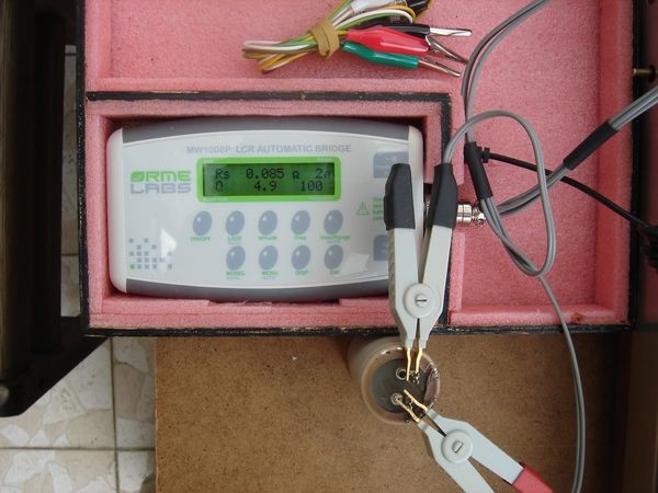

Les condensateurs : je change souvent aussi, pour avoir l'esprit tranquille, mais à chaque fois ils sont encore bons aux mesures en effet ! Et pire, c'est pareil sur les enceintes ! Cela change des japonais qui sont presque toujours cuits. Sur mon Beomaster 1000, j'ai gardé les condos de sortie.
