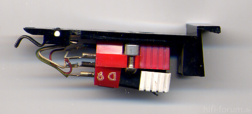

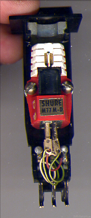

Ce qui en ont ont sans doute remarqué qu'il n'y a aucun réglage quant à la position de la cellule dans son porte-cellule.
À l'origine, il semble que cette platine ai été livrée avec une Shure M-77, qui n'est répertoriée que dans la database de vinyl engine. Pas de mode d'emploi, pas de spécs.... Bon, vu la force d'appui, cette cellule semble plus proche de la charrue que d'une cellule phono...
Je suppute que cette cellule a été faite en partie pour la PE33 (et peut être d'autres modèles de la maison Perpetuum Ebner), et que c'est le seul moyen que l'on est pour vérifier la position du diamant pour le bras.
Donc si vous l'avez reçu avec votre platine, conservez là pour gabarit.
A moins de prendre une cellule qui a un passage de fixation oblong qui permettra d'avancer ou reculer la cellule et l'aligner avec un protractor "de base".

Messages : 4175
Re: Perpetuum Ebner PE33 Studio
Message par Broonob »
:hello: Hervé et merci
Vic trois photos ( prises sur Hifi-Forum.de) de cette cellule dans le porte cellule de a PE 33 Studio
http://www.hifi-forum.de/viewthread-84- ... .html#8715
