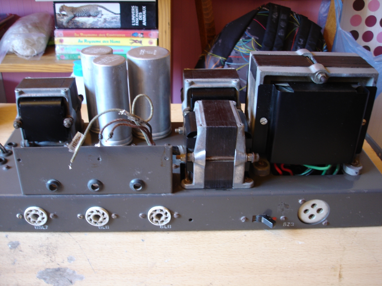

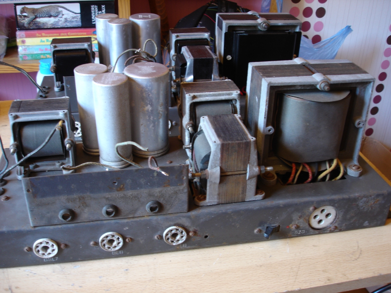

J'ai passé un moment sur le "chantier" ça dévisse , ça ponce, ça peint...bon weekend ensoleillé?

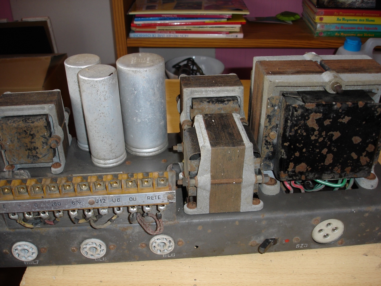

Re: CineMeccanica C/35.2
Salut André,
Je constate que tu as démonté les blocs de leurs bâtis , courageux !!!
Faut dire que les plus de 40 kg de l'ensemble ne facilite pas les entretiens de la bête ;0))
Bon courage pour la remise en état et n'oublie pas les photos .

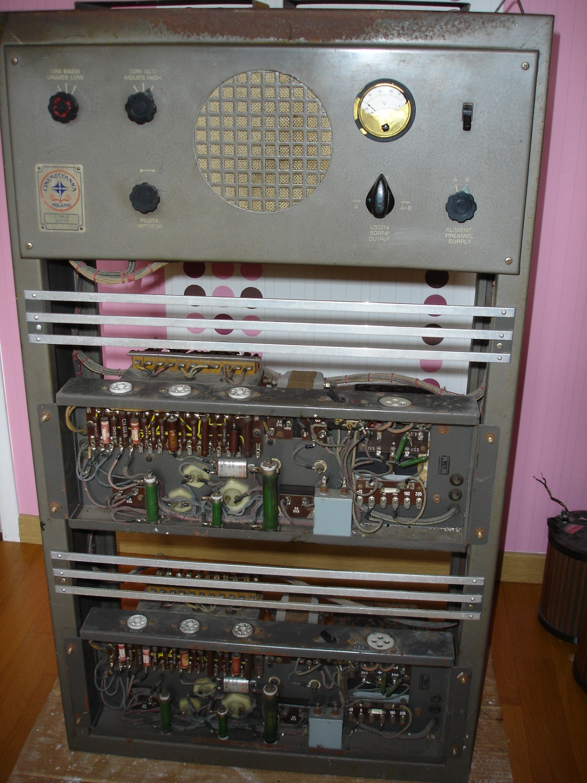

Bonjour, je crois savoir pour les photos... le rack comme je l'ai récupéré:
A bientôt pour la suite.- Larpaman

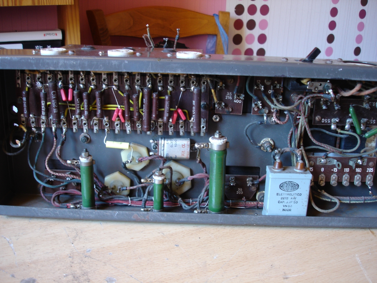

Une vue de l'intérieur, capacités rafraichies, celle de 0,01uF de gauche supprimée.
J'ai réfléchi à l'installation concrète sur les étagères de ma chaine, et j'ai opté pour placer les deux blocs l'un derrière l'autre parallèles (dimensions obligent).L'interrupteur du bloc postérieur devenant inaccessible, je vais installer des interrupteurs latéraux (avec voyant) couplés aux prises IEC. Une fenêtre d'encastrement sera à découper et j'en profite pour faire la mise à la terre du châssis. J'ai commandé aussi prises RCA et borniers HP d'une taille qui permettra d'utiliser les trous existants sur les faces verticales supportant les transfos. Les fils sont en attente.
Enfin un ami me fabrique des cadres métalliques "support/ poignée" permettant de manipuler plus facilement ces lourds objets assurant aussi leur stabilité. Ils seront boulonnés comme à l'origine sur le rack support avec les couvercles.
à suivre...
