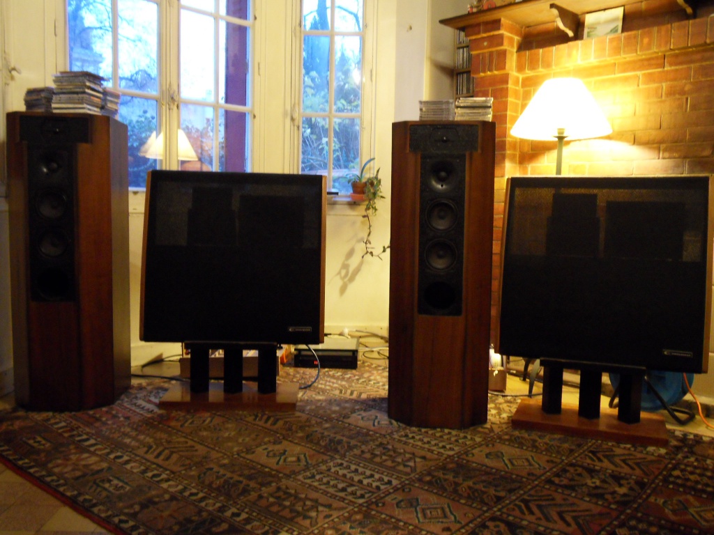

Là j' indroduis un élément de distinction entre les Elipson "Prestige" et les Dahlquist "DQ10"
Cela faisait un temps certain que les "Elipson" attendaient, les Dahlquist ayant eues ma préférence. Leurs graves
étaient plus pécis, les Elipson plus envahissantes dans ce secteur et moins précises, moins classes aussi pour le reste, et un peu moins définies. Mais après plus d' une dizaine d' heures de remise en forme, les Elipson se sont révélées extrordinaires avec ces amplis. Pour la présence des voix, les mêmes passages de la messe en si mineur,
les chanteurs sont debout en entier, avec les Dahlquist, il n' y a pas cette plénitude, même si le son est plus pur, un peu comme lissé, avec moins de défauts d' une certaine manière. Je remercie ces amplis de me faire redécouvrir les Elipson. Peut être aussi que le haut médium sur les Elipson est un peu en avant, favorisant les harmoniques autour des 5000Hrz qui permettent aux chanteurs de passer par dessus l' orchestre ( haut médium Isophon ), mais ce n' est pas que cela, car les fondamentales sont là.
Avec ces amplis, les enceintes ( Elipson et Dahlquist et particulièrement Elipson ) sont plus sobres en basses,
mais c' est surtout qu' il n' y a plus tous ces bourdonnements, résonances multiples plus ou moins importantes, au début ça manque presque ! C' est propre, juste, très nerveux si necessaire. Mais un caisson pour gagner en extrème graves se justifie pour le coup, en particuliers pour les Elipson. Pour une fois je vais prendre du rock comme référence, "Tommy" des Who, par endroit il ne reste des deux grosses caisses, très filtrées, que les fréquences les plus basses, elles sont encore assez présentes avec les Dalquist, plus graves encore peut être sur les Elipson mais trop atténuées ( idem pour des enregistements d' orgue ). Sur ce "Tommy" la différence
est assez importante, en faveur des Elipson, malgré l' extrème grave, la définition est hallucinante, c 'est presque un autre mixage, les Dahlquist sont beaucoup plus sages, moins définies.
Je vais me mettre à aimer des enregistrements plus "modernes " tellement c 'est un plaisir d' appréhender leurs arrangements pour certains. Même si "Thriller" n' est pas tout à fait récent, le son est doux, oui, doux, çà barde sans être agressif,quel travail ! une compilation de Madona, pas mal aussi !
