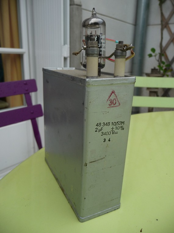

Oui, un raccord en direct aurait économisé une soudure en effet . Pour les capas, avec Q = (1/2)CV² , sous 2kV , il suffit de 1uF , voir 2 , il y a de quoi tuer un cheval ... Sous 5kV et 500mA crête j'arrive à 10uF en mettant 16x 160uF en série , et c'est déjà MONSTRUEUX ... Sérieux, les redresseurs ne vont pas apprécier au démarrage,(ni ton disjoncteur EDF) il te faudra un retardateur avec un relais qui courjute une R de 100ohms /100watts en série dans le primaire ... :danger:

André, déconne pas : quand tu vois que ça était monté sur un émetteur de 2kW :
la 5687 te donne l'échelle ....
P1130011 (Copier).JPG (72.6 Kio) Vu 3436 fois
