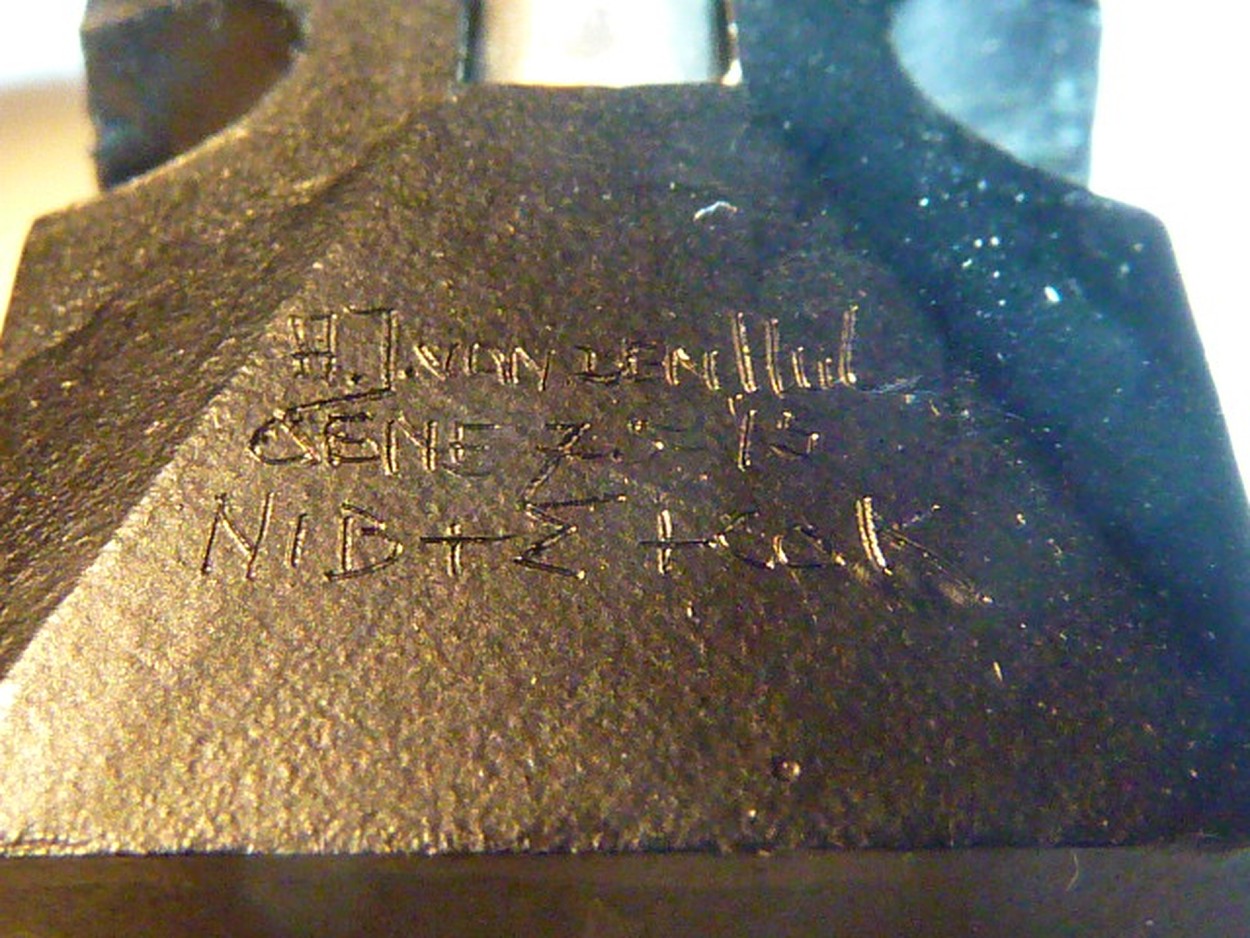

Re: Retip de cellule : petit inventaire des offres
Récupérées hier ... et non encore essayées sauf un peu l' EMT chez notre ami Pedro.
Sur la Denon DL-103 diamant et cantilever sont changés, par une version en bore... l' explication est que l' ancien diamant était dur à extraire et le cantilever endommagé ...
Le nouveau a été enchâssé dans l' ancien .
Coût : 250€
Le résultat :

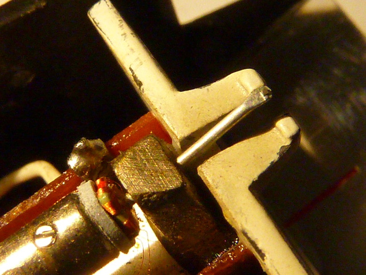

Sur l' EMT diamant et élastomère remplacés. Dans ce cas, un démontage complet de l' équipage mobile est nécessaire afin d' insérer le nouvel amortissant.
Il faut ensuite repositionner précisément tout l' ensemble dans les axes de travail.
Coût : 325€
L' élastomère est la partie caoutchoutée de couleur "grise" à gauche de la bobine.
La Fidelity Research n' a subit qu' un remplacement de diamant.
Coût : 150€
Bonsoir Damiendamien a écrit :Encore une question Jean, quel est le type de diamant sur la FR?
Et sur l'EMT le cantilever a été laissé ou changé lui aussi?
Comme précisé : Sur l' EMT diamant et élastomère d' amortissement remplacés. Dans ce cas, un démontage complet de l' équipage mobile est nécessaire afin d' insérer le nouvel amortissant.
Je tenais absolument à conserver le cantilever d' origine en aluminium sur l' EMT... ils ne l' ont pas changé ... Quant ils changent le cantilever, ils mettent du "bore" ..... plus léger et rigide, mais qui change généralement le caractère de la cellule.
Ce que l' on peut se permettre sur une DL103 "basique" ne se fait pas sur une EMT.
Parfois, malheureusement, il n' y a pas le choix. L' extraction du diamant usé à l' aide d' une meule ou de dissolvants peut endommager le cantilever, surtout quand celui-ci est dans une matière aussi tendre que l' aluminium.
Dans ce cas, ils coupent le tube d' aluminium et enchâssent un barreau de bore à dimension avec un diamant pré-monté.
C' est ce qui a été fait sur ma DL103 et sur la Koetsu de Pascal.

Je n' ai pas encore monté la Fidelity Research .
Le travail sur l' EMT me parait plus que correct. L' équilibre entre les canaux est parfait. Elle n' a rien perdu de son caractère à la fois"présent", "nerveux", "tendu", avec un grave "abyssal" ... Elle a gagné en "précision", "détails" et "clarté" générale.
Le diamant étant neuf, je l' utilise à 2,7 grammes.
Le travail sur la Denon est plus spectaculaire car cette dernière a gagné sur tous les plans et surtout sur la lisibilité.
Elle a conservé son coté et équilibre "descendant" ainsi que le naturel de ses timbres. C' est la même sans être la même, elle a un caractère similaire avec un peu plus de tout. Je l' ai monté sur le bras Rabco SL-8E avec une masselotte de 4 grammes afin d' arriver aux 40 grammes minimum en bout de bras et l' utilise avec une force d' appui de 2,5 grammes
Je reprécise que c' est la DL103 de base ... et non le modèle "R" qui possède un fil de bobine plus évolué .
