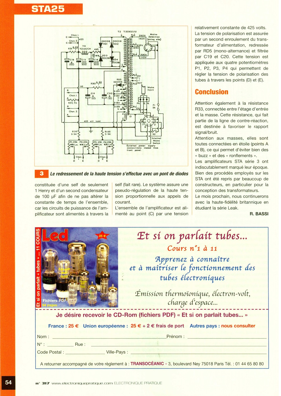

Voici un article de Rinaldo Bassi fort intéressant sur le STA25:
- STA25-2.jpg (658.75 Kio) Vu 11137 fois
