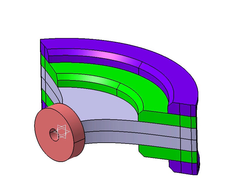

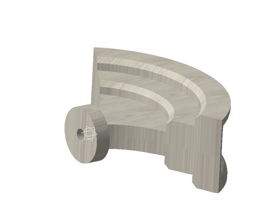

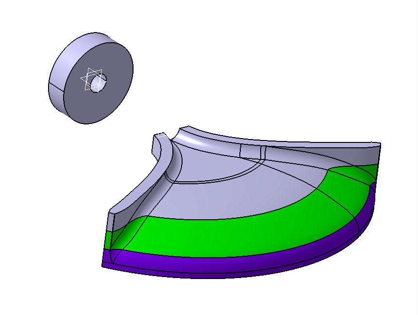

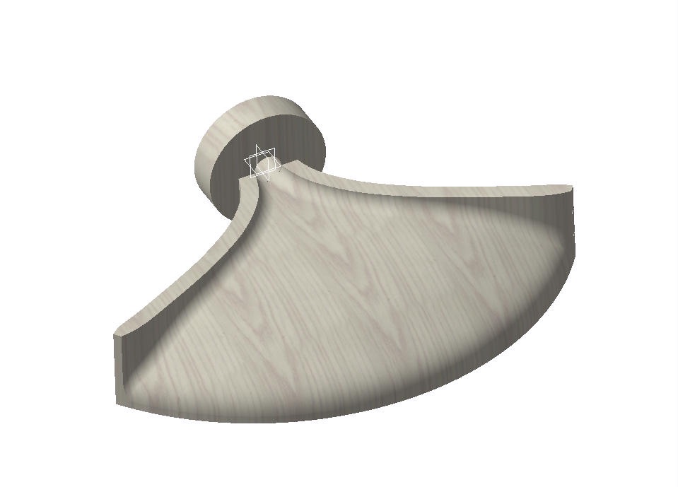

Highlander a écrit :Bonsoir a tous,
J'ai un ami Québécois qui souhaitai s' orienter vers des Iwatas 1 pouce pour s'associer a ses petites Onken.
Devant l'absence de données fiables et avec beaucoup de conseils contradictoires sur les divers forums, il a changé son fusil d' epaule et décidé de se tourner vers des Urushi A480-FL.
Ci joint le site web de Urushi
http://www.geocities.jp/arai401204/Draw ... FL_Dwg.pdf
Et
http://www.geocities.jp/arai401204/Horn ... 480FL.html
N'ayant pas trouvé de renseignement valable sur l'iwata en 1", j'ai donc fait une numérisation de l'Urushi A480-F
qui pourrait être une bonne alternative. Tout en gardant le profil préconisé, j'ai fait quelques modifications afin de supprimer toute arête vive surtout afin d'avoir qq chose de progressif à la sortie 1" du pavillon.
L'ensemble ne sera plus en 4 parties remportées mais monobloc (collage + goupillage).
J'aimerais partir sur un contreplaqué en bouleau de Finlande (ep 25mm)
