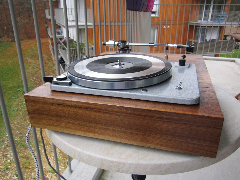

J'ai tout retiré et j'ai donc brancher directement le moteur sur un interrupteur visible à gauche.
Désolé le chantier est en stand bye. Je suis pas mal occupé en ce moment.
Mais bientôt! Promis

Suite mais pas encore fin, il faut encore que je termine deux trois petites choses, comme la plaque d'alu qu'un ami va me découper pour fixer le bras.
Un peu de réglage, graisse, huile etc. Je trouve qu'elle est un peu bruyante. Plus que dans mon souvenir.
Finalement changement de peinture. La platine est désormais gris martelé. Placage de récup réalisé avec les moyens du bord... quelques endroits mal collés et visibles au niveau des jointures, quelques écorchures déjà suite à des manipulations et une chute
Mais bon pour une première tentative, je suis plutôt content de moi. Je vais pouvoir attaquer le socle de la Garrard 401
J'ai passé trois couches de vernis pour durcir le bois qui était vraiment bien sec et cassant. Rendu plus brillant que je ne voulais mais j'essaierai de patiner un peu tout ça.

Superbe exécution!
Le gris martelé c'est souverain!

+1 pour la peinture, bravo

Elle est franchement bien comme ça surtout pour une première fois
La peinture martelée rend super bien
Très beau résultat
Félicitations

Bravo Damien
, je lui trouve un petit côté US avec cette peinture et les modifs.

Beau boulot Damien

Oui, elle fait un peu penser à certaines platines RekOcut.chris07 a écrit :Bravo Damien, je lui trouve un petit côté US avec cette peinture et les modifs.
Beau travail, vivement la comparaison avec la 301, qui sait peut être seras tu surpris.
Encore bravo Damien.

Juste une question Damien, comment as tu effectué la liaison avec le socle?
