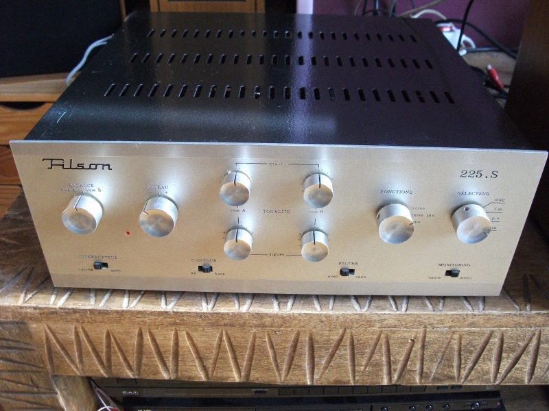

pour compléter la série voici mon Filson 225.S fraichement arrivé.
Une petite restauration fut nécessaire,plus quelques erreurs d'une tentative de restauration précédente.Une ecc83 de l'étage préampli avait vu sa valeur passer de 680 ohms à 68Kohms d'où un son complétement inaudible,pour le probléme de saturation des entrées j'ai opté pour un pont diviseur directement sur les RCA car l'essai avec des ecc82 ne me convenait pas,elles étaient très mal polarisées et faisait chuter la ht du préampli de 50V,en plus cela pénalisait l'entrée phono qui était affaibli,j'ai donc laissé les ecc83 d'origine.Les lampes de la partie ampli sont des téléfunken avec les 7189 mesurés à 105% du neuf et les autres des siemens mesurées également à plus de 90%, que du bonheur.Tous les chimiques ont été changés car grosse ronflette au début.Je l'ai aussi optimisé pour le 235V de mon secteur et la Ht est de 400V ce qui est parfait.
A l'écoute avec des Ditton 44 c'est très bon,des graves bien présents potards au milieu et un péche d'enfer,un très bon ampli et de surcroit Français.

mimi80 a écrit :Je l'ai aussi optimisé pour le 235V de mon secteur et la Ht est de 400V ce qui est parfait.
Salut Michel,
Et pour l'alimentation des filaments 7189/EF86/ECC82, avec un secteur à 235v, ça doit dépasser allègrement les 6,3v, comment as-tu fait ?
Pourrais-tu me faire un schéma de ton pont diviseur sur les entrées ligne, stp. :whistle:

en fait l'optimisation est faite sur le primaire du transfo,j'ai rajouté une résistance de 33 ohms (3x100 en//),tu l'aperçois en bas à droite sur la vue du dessous,comme cela le 6,3v et la ht sont correct.
Pour le pont diviseur une 27K relié à la rca suivi d'une 39K relié à la masse et le fil de l'entrée soudé sur le point milieu,et la plus de saturation,le potard de volume a 9H pour une écoute à niveau normal,et cela à l'avantage de ne pas pénaliser l'entrée Phono,avec les ecc82 la ht de l'etage descendait de 220V à 170V.
Autre petit souci j'ai du passer le condo de liaison entre le selecteur de source et le commutateur stereo mono de 100nF à 470nf car manque complet de basse,à 50Hz le signal etait carrément divisé par 2,par contre ton selecteur est different je n'ai que 2 galettes et sur le tien trois
Michel

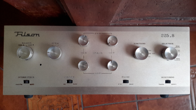

bravo pour cette acquisition, mon Filson se sentira "moins seul". Deux "remarques" au sujet de l'esthétique; les boutons ont l'air plus costauds et différents de forme. La façade à deux bandeaux brossés. Autre chose, la référence n'est pas tout à fait la même. V.225.S pour le mien et 225.S pour le tien :gne:

sur mon 225s la facade est très légèrement anodisée couleur champagne et surtout la sérigraphie est en relief ce qui limite le risque d'effacement,les boutons sont en aluminium massif taillés dans la masse.Au point de vue technique les différences : chauffage en alternatif des tubes de l'entrée phono et un filtre en moins sur le mien.Il date d'avril 1968 ,marqué sur le transfo en dessous
