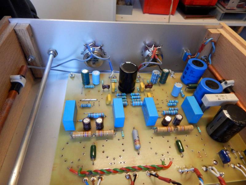

Et le projet avance tranquillement. Selon Patrick, il devrait bientôt passer entre les mains expertes de Fred pour les premiers tests ...
Quelques photos :
Quelques photos :

Bravo beau travail mais je vois des tubes de cuivre ?

A gauche c'est l'eau chaude, à droite l'eau froideLazarusse a écrit :Bravo beau travail mais je vois des tubes de cuivre ?
Plus sérieusement, c'est vraiment une très belle réalisation...

Le tube de cuivre sert de blindage entre le câble secteur et les fils petits signaux . Et, en plus, ça fait clean

Pour faire blindage il faut les relier au châssis.
