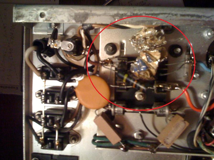

Le transfo du citation devient vite bouillant c'était pareil sur les deux que j'ai possédé c'est a priori normal
cependant vérifie tous les condos d'alim car avant de se mettre en court circuit pur ils engendrent souvent une surchauffe ( entre des condos d'époque sur un C20 qui semblaient fonctionner sans ronfle ni soucis et des neufs j'ai presque 10°c de moins en chauffe de transfo)

Les gros chimiques sont bons aux tests mais vu ton retour d'expérience, je changerai tout ça par sécurité. Merci pour l'info

J'ai aussi restauré le mien,en remplaçant aussi les condensateurs de liaison par des Vitamine Q papier huilé,
Il se trouve que les condensateurs bumble bee laissaient passer une composante continue,
J'ai aussi rajouté un sélecteur permettant d'optimiser l'entrée phono en fonction du type de cellule en suivant les recommandations de Bob Carver,
Après la restauration, je me suis posé pour apprécié le rendu de cet engin,
Jusqu'à ce que j'entende un boum
Je me suis précipité pour tout couper!
El là surprise, après avoir ouvert le Citation I, un condensateur a littéralement explosé,
Et tu ne seras pas surpris d'apprendre que ce condensateur est C105!!!
Comme sur le tien, sauf qu'ici il a explosé,
A bientôt.
