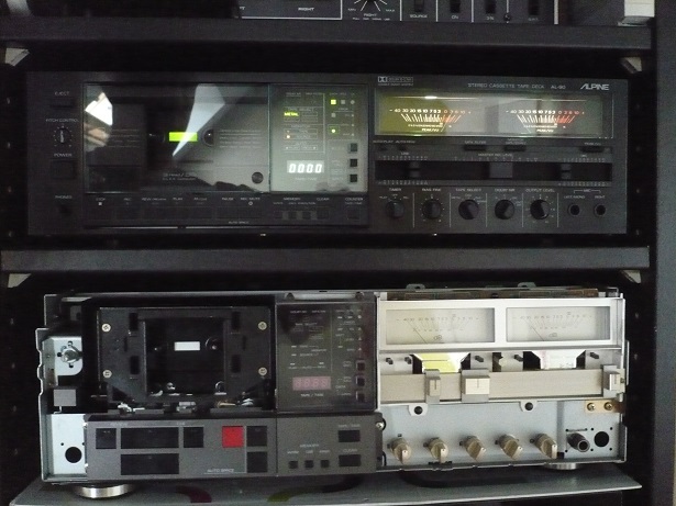

Ils sont parti lundi matin

les sœurs presque jumelle

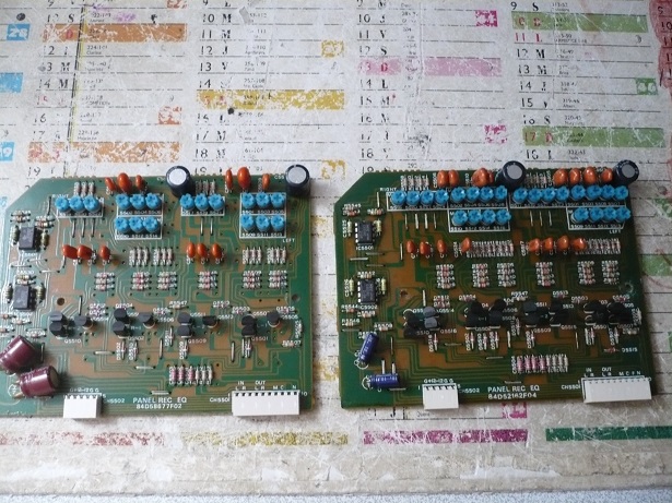

la carte PCB EQ
celle de gauche c'est la Luxman et l'autre l'Alpine
sur l'Alpine il y a le type III en plus
