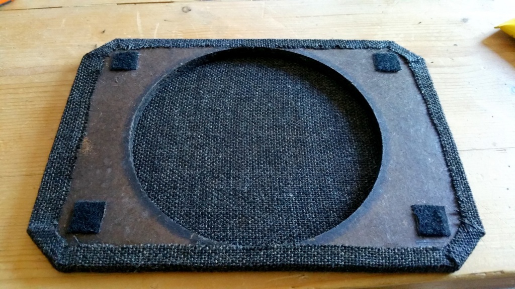

3ème étape: Les caches

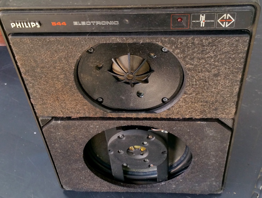

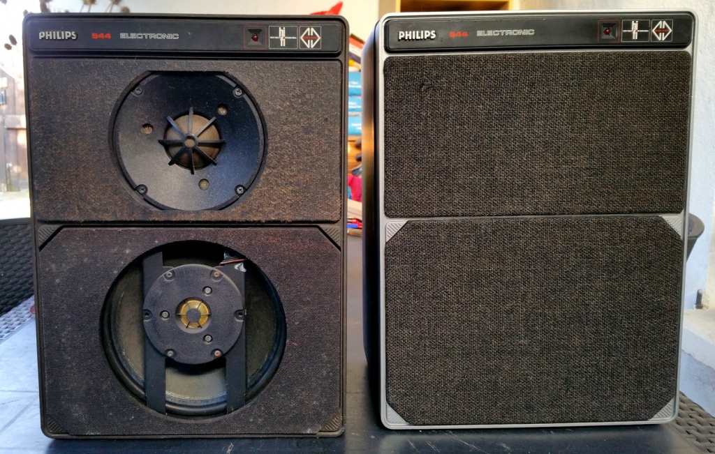

Comme je l'indiquait plus haut les caches ayant séjourné dans l'eau, le tissus était moisi et percée et les support légèrement déformés.
Je les ai humidifié et placé dans une presse faite maison (à l'aide de tasseaux et de serre-joint).
Ils sont resté 2 semaines ainsi compressé, jusqu'au séchage complet et la forme "à plat " est revenue.
Dans mon stock j'avais deux caches d'une ancienne paire de 22rh456. Bingo, ils me serviront de donneurs d'organes.
Voici en quelque photo, les étapes de la restauration des caches:

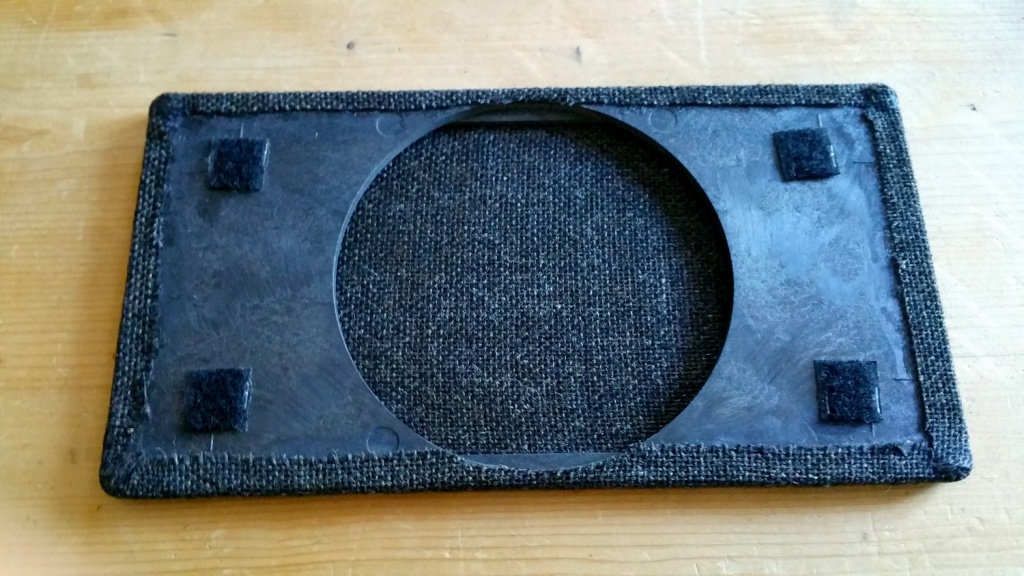

J'ai découpé les morceaux en laissant quelques centimètres de débord afin d'avoir un peu de marge
Puis avec de la colle néoprène, j'ai recouvert les bords et le contour arrière des caches afin de bien tendre le tissus.
J'ai commencé par un encollage gauche----->droite puis haut----->bas
pour arriver à ce résultat:

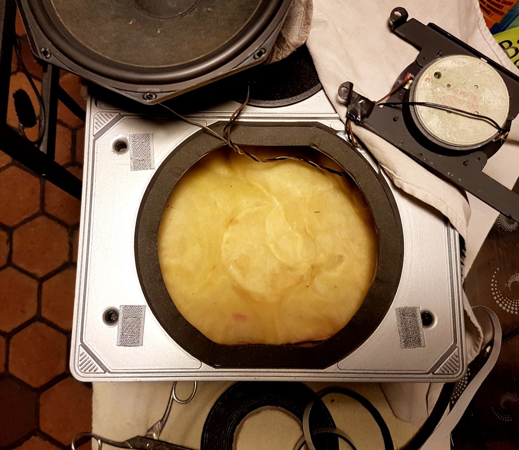

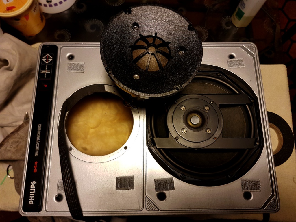

Donc en attendant et comme le préconisait @Doum,je me suis occupé de l'étanchéité entre la façade et les Hp.
Pour cela, j'ai utilisé ce type de joint qui assure une très bonne étanchéité:
C'est impressionnant car une fois extraite du packaging, la bande de joint passe du simple à plus du double en épaisseur et se déploie naturellement, ce qui confère effectivement une étanchéité à l'air parfaite.
Car le joint est légèrement collant dans l'intérieur, lors du vissage la vis est prisonnière du joint et donc l'air de peut pas passer non plus.
Attention!: lors du remontage, ne pas essayer de revisser "à fond" comme à l'origine sous peine de casser les supports de vis de la façade en plastique du tweeter et/ou de déformer le saladier du boomer.
En effet; la contrainte avec le joint est telle que dès que l'on sent que ça force, il n'est pas nécessaire de continuer à serrer.
C'est pour cela que lorsque j'interviens sur une enceinte j'utilise une visseuse pour retirer les vis et éventuellement les faire prendre sur deux pas de vis lors du remontage.
Mais je n'utilise JAMAIS une visseuse pour revisser totalement, car il y a trop de risque, suivant les matériels, de casse et/ou de déformation(saladier) des HPs, pouvant conduire (pour l'exemple d'un grave) au décalage de la bobine dans l'entrefer et là c'est moins marrant!
En effet la force exercé par la visseuse peut-être souvent trop importante!
Je revisse donc systématiquement manuellement les Hp aux caisses.
Inconvénient: c'est plus long.
Avantage: ça fait les poignets ;) et de cette manière, je contrôle la force de serrage.
