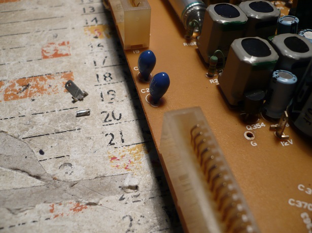

Re: Nakamichi 700 Tri Tracer
j'ai repassé tous les connecteurs à l'étain , maintenant il me reste plus qu'un faux contact sur la voie droite , mais en enlevant la carte mère, j'ai kc un picot
réparé en pro en attendant de trouvé une soluce ....
je continue l'investigation
l'autre attends son tour et des pièces qui doivent arrivé la semaine prochaine ...

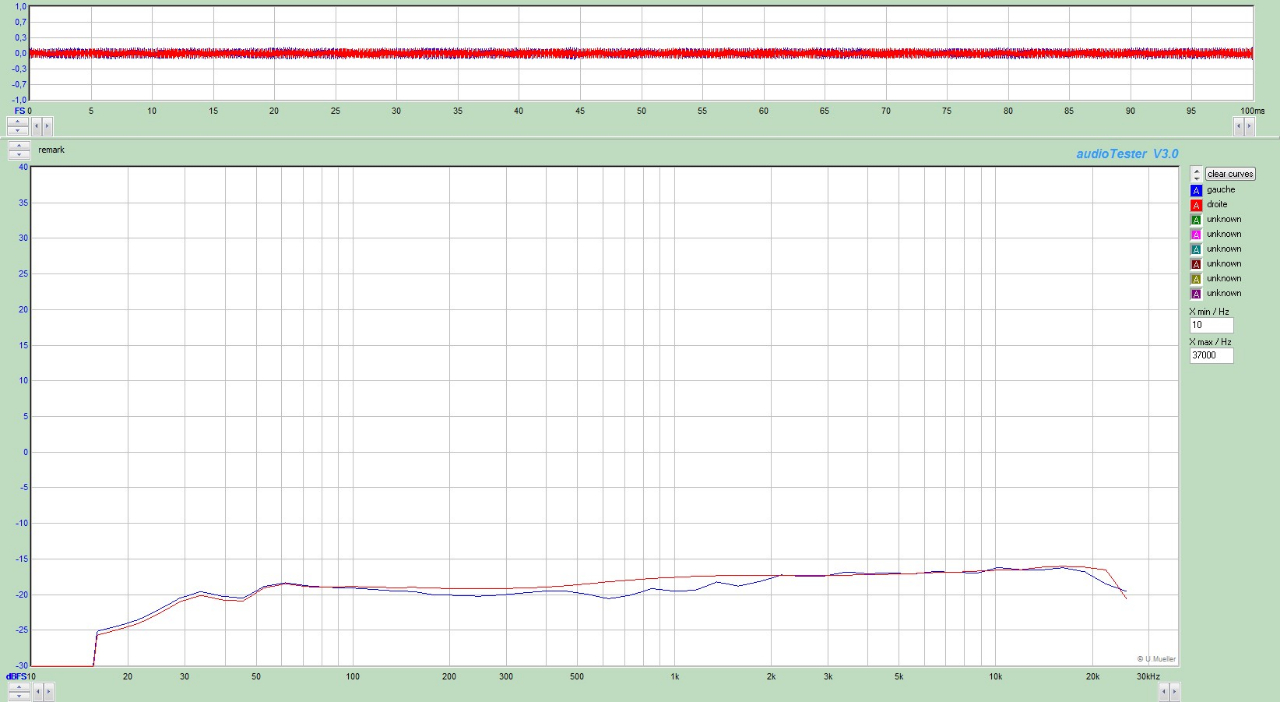

une de faite ..
enfin restera les courroies à changées et les alims à refaire
quelques courbes j'ose pas les déballer pour l'instant
plus qu'à attaquer la deuxième ....
ce soir , j'ai démonté l'ancien bloc de têtes , plus simple que d'enlevé juste celle défectueuse
mis celui que j'avais de coté , réglé le galet presseur de gauche, bon , là nickel , rien à faire
vérifié le zenith
ensuite réglage de l'azimuth de la tête de lecture puis vérification des niveaux
ensuite réglage de l'azimuth de la tête de rec puis vérification des niveaux de calibration du level et du bias
test en lecture
c'est vrai qu'elle rend bien , je m'en lasse pas , mais j'ai sur celle la aussi un faux contact sur une carte enfichable , va falloir faire la même manip que sur l'autre ...
restera les alims à refaire et les courroies à changé , parce que le compteur ne défile plus et parfois elle s'arrête toute seule ... l'autre aussi d'ailleur
